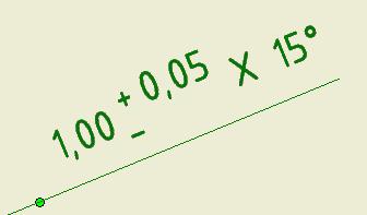

ich möchte bei der Bemaßung einer Fase eine Toleranz angeben. Das ist an sich kein Problem. Die Bemaßung ist aber nicht symmetrisch sondern ein Abmaß (1+0,05). Leider macht Inventor trotzdem ein Minus hin, schreibt aber, da das Abmaß 0 ist einfach keinen Wert dazu. Wie kann ich das Minus wegbekommen?
Ich benutze Inventor Pro 2008 mit allen Updates.
Dank und Gruß
Philipp

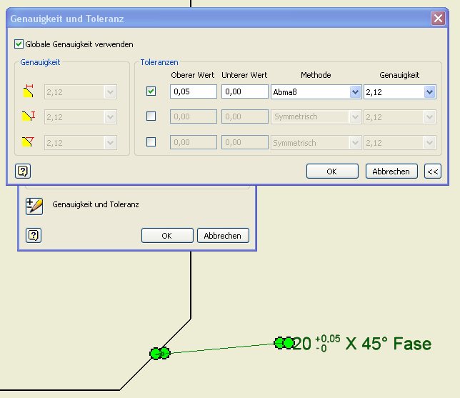

Also bei mir funktioniert es, habe Inv 2008 ( kein Pro ) mit allen Updates
Siehe Anhang

probiers mal mit Bemaßung -> RM ->Bemaßung-Stil bearbeiten -> Toleranz -> Anzeigeoptionen
Geneder

das bringt leider nichts. Ich hab in den Optionen die richtige Einstellung. Mittlerweile bin ich soweit, dass ich einfach ein weißes Rechteck drüberlegen will. Das bekomm ich aber auch nicht hin weil es unter der Bemaßung liegt. Wie kann ich es in den Vordergrund rücken?
Ich hab noch was gefunden: http://www.scas.de/s_down/AIS9_SP2_de.txt
Such mal im Text nach "minus". Der zweite Treffer beschreibt mein Problem. Es ist also bekannt und wurde auch behoben. Bei mir tritt das Problem trotzdem auf.
Philipp

also am liebsten wär mir ja, wenn dort gar nichts stünde. Einfach nur mein Maß mit einem hochgestellten +0,05. Bei meinen anderen Toleranzen funktioniert das. Falls also noch jemand einen Tipp hat.
Wie klappt das mit dem weißen Rechteck?
Philipp

das funktioniert leider auch nicht.
Wenn wir das nicht hinbekommen, würde es mir auch reichen, wenn mir jemand sagen könnte, wie ich über das Minus ein weißes Rechteck legen kann.
Dank und Gruß
Philipp
