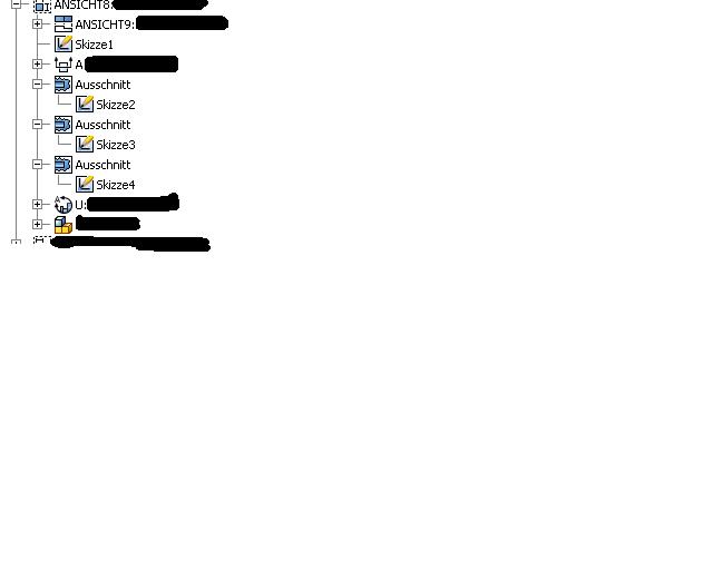

ist es im Inventor 2008 möglich die Ausschnitt Zeichnungsansichten umzubenennen?
Mein Problem ist, das sich der DXF-Export ständig verabschiedet, Ursache dafür sind die Ausschnitt Zeichnungsansichten. Ich habe in der Erstansicht 3 Stück davon, wenn ich 2 davon lösche, egal welche, kann ich die Zeichnung ohne Probleme exportieren.
Nun ist meine Vermutung das der DXF-Export mit den 3 gleichen Namen nicht zurecht kommt.
Gruß Rüdiger

Die 3 Skizzen für die Ausschnitte beinhalten alle nur einen Kreis.
Ok, der Ausschnitt ist keine Ansicht und hat auch keine Benennung. In der Browser-Leiste sind unter der Ansicht drei Ausschnitte zu finden, und irgendwie scheint der Export damit nicht zurecht zukommen.
Gruß Rüdiger

Ich habe gerade eine Einzelteilzeichnung mit drei kreisförmigen Ausschnitten problemlos nach DXF exportiert.
Also prinzipiell geht es.

Ich habe die 3 Ausschnitte gelöscht und anschließend neu erzeugt, jetzt klappt der DXF-Export.
