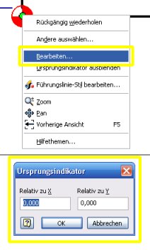

Hallo Leute,
kann man es einstellen dass die Bemaßung nicht mit Null beginnt sondern von der Aufstellungshöhe üNN. Am liebsten hätte ich aber beide Werte in der Höhenbemaßung der Ebenen der Anlage „relative Höhe“ („absolute Höhe) -> 200 (239,8 m  üNN)

Mit Koordinatenbemassung geht's weitgehend mit rel. mässigem Gefummel.
Man braucht nur nach dem Erstellen der Koordinatenbemassung den Ursprungsindikator auf Meereshöhe verschieben und dann noch ausblenden, dann zeigen alle Koordinatenmasse die absolute Höhe an.

erstellt am: 07. Nov. 2008 12:16    Editieren oder löschen Sie diesen Beitrag!  <-- editieren / zitieren -->   Antwort mit Zitat in Fett Antwort mit kursivem Zitat    Unities abgeben: 1 Unity (wenig hilfreich, aber dennoch)2 Unities3 Unities4 Unities5 Unities6 Unities7 Unities8 Unities9 Unities10 Unities Nur für Alexander_M 10 Unities + Antwort hilfreich
Original erstellt von DerMicha:
... Jetzt noch in der BG den Offset zur XY-Ebene auf 2962m stellen und fertig ...
Das kann ich so auf keinen Fall empfehlen, da dann die Genauigkeit der Baugruppe wegen des extrem großen Bauraums rapide zurück geht. Das wirkt sich nicht nur in grafischen Unschönheiten aus (durchblutende Gewinde, nicht mehr darstellbare dünnwandige Bleche, Geisterflächen), auch viel Modellierungsfunktionen bekommen dann Schwierigkeiten mit der Genauigkeit. Die Wandstärkefunktion verträgt z.B. nur Bauräume bis 100m.
Man braucht aber auch gar nicht zu tricksen, sondern nur die dafür vorgesehene Funktion zu nutzen:
Im Kontextmenü des Koordinatenursprung-Symbols braucht man nur den Bafehl "Bearbeiten" aufzurufen und den Offset in X und Y einzugeben.

erstellt am: 07. Nov. 2008 13:17    Editieren oder löschen Sie diesen Beitrag!  <-- editieren / zitieren -->   Antwort mit Zitat in Fett Antwort mit kursivem Zitat    Unities abgeben: 1 Unity (wenig hilfreich, aber dennoch)2 Unities3 Unities4 Unities5 Unities6 Unities7 Unities8 Unities9 Unities10 Unities
..............ÜÜÜÜÜÜÜÜÜÜÜ S U P E R ÜÜÜÜÜÜÜÜÜÜÜÜÜÜÜÜÜÜÜÜÜÜÜÜ..........................
Genau das was ich wollte
Alexander
