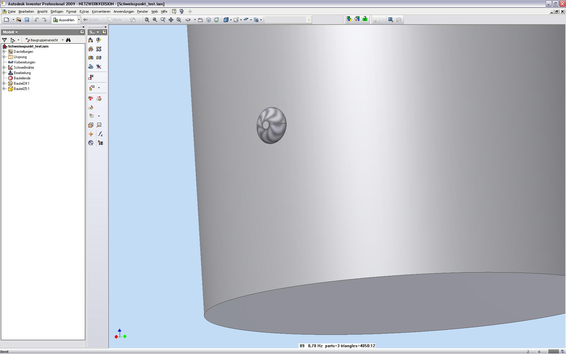

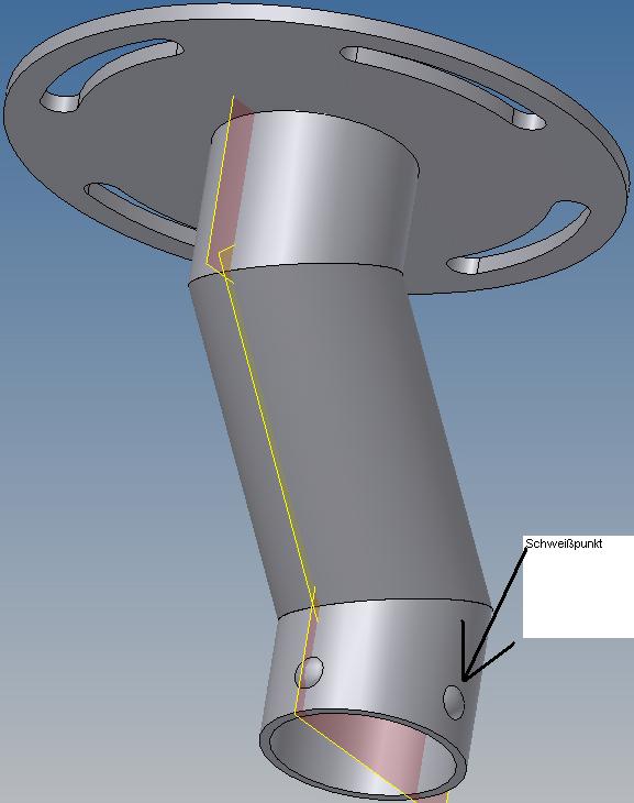

kann man in einer Schweißbaugruppe irgendwie einen Schweißpunkt erzeugen, wie der im angehängten Bild? Die Schweißpunkte werden benötigt, damit der Schlauch der auf das Rohr geklemmt wird nicht runter rutscht!
Wir haben jetzt ein Einzelteil erzeugt und in die Baugruppe reingeladen und verbaut!
Würde das allerdings gerne als Schweißbearbeitung in der Schweißbaugruppe machen.
Thomas

Ich fürchte, solche Warzen musst Du selber reinmodellieren und ev. noch mit einer hübschen Schweissnahttextur versehen.
iFeature wäre da ev. überlegenswert.
IV kann nur einfache, übersichtliche und geometrisch perfekt definierbare Schweissnähte erzeugen (und auch davon nur die "handelsübliche" Teilmenge).
"Einfach Drüberbraten" wie es in der Realität oft gemacht wird kann IV absolut nicht!
Grenzen tun sich beim Schweissmodul ausserdem spätestens nach 10-20 Nähten pro BG auf, da ist dann die Performance im Keller.

Ich hab es mal probiert, einen kleinen dünnen Zylinder angesetzt und dann per Kehlnaht verschweisst und nachgekürzt....
Ich denke dass es für die Optik sicher ausreichend wäre.

Leider ist das in meinem Fall nicht so toll, da ich von den Einzelteilen jeweils eine Zeichnung habe und der Zylinder dann für Verwirrung sorgen würde!

Von dem kleinen Zylinder musst du ja keine Zeichnung machen. Wie schon gesagt - es sollte vor allem der Optik dienen. Ggf. könnte man ja in der Gesamtzeichnung den Hinweis auf die Schweißpunkte als Text geben.
