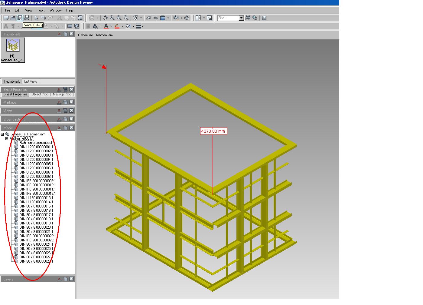

wir helfen uns da indem wir die *.iam in einem ipt als ak ableiten, und davon dann das dwf erstellen. ( die iam kann dann auch skaliert werden z.B. faktor 1.12345 dann ist das mit dem Messen ersteinmal auch nicht mehr so einfach).
Zudem ist dann im Bauteilbrowser vom DWF Viewer auch keien History der Bauteile sondern lediglich ein Bauteil.
Beispiel siehe bilder
MfG MacFly

Hatte das mit der DWF-Datei auch so gemeint, dass du alles ausblendest was du dem Kunden nicht geben willst. Die Idee mit der Skalierung ist GUT!
Grüsse Paul
