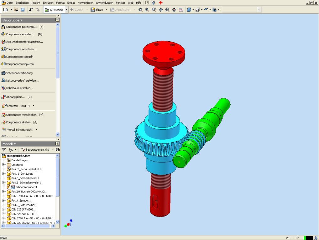

ich habe mit dem Konstruktionsassistenten (IV2008) in der Baugruppe eine Schneckenwelle und ein Schneckenrad erstellt. Wie bekomme ich es denn jetzt hin das diese beiden Abhängig voneinander laufen?
Das heißt wenn ich an der Welle drehe soll sich das Schneckenrad auch mitdrehen und mit dem Schneckenrad soll sich eine Spindel mit Gewinde nach oben und unten bewegen. Kann mir jemand helfen wie ich das am besten verknüpfen könnte?

Stichwort "Bewegungsabhängigkeit"

Ja diese Bewegungsabhängigkeit kenne ich nur da liegt ja mein Problem. Denn ich weiß nicht welche Achse/Fläche usw. ich anwählen soll damit das alles richtig läuft. Muss auch dazu sagen das ich normalerweise weder mit Inventor (nur für Schulprojekt ansonsten Solid Works) noch mit solchen Bewegungen arbeite. Deshalb fällt mir das sehr schwer die richtigen Verknüpfungen zu finden  .

Hallo Nadine!
Zuerst die Welle und die Schnecke samt allem, was sich als gemeinsamer Block bewegen soll (also dei ganzen grünen Teile samt ev. Lagern) in eine Unterbaugruppe packen.
Dann gibts ein paar Bewegungsabhängigkeiten.
1. Rotation/Rotation zwischen "grün" und "hellblau" (jeweils die Achsen der Teile anklicken), das einzutragenden Übesetzungsverhältnis ist 1/(Anzahl der hellblauen Zähne) .
2. Rotation/Translation zwischen "hellblau" (auf eine Zylinderfläche von hellblau klicken) und "rot" (auf die obere Stirnfläche klicken) , das einzutragende Übersetzungsverhältnis ist die Steigung.

dankeschön erst mal für die Erklärung. Das hat soweit zwar nun geklappt aber die Lösung ist es irgendwie doch nicht. Denn es "dreht" sich nur die Schneckenkomponente auf der Welle und nicht die Welle selber mit, denn die ist nun irgendwie unbeweglich. Das sollte ja eigentlich nicht sein weil der ganze Antrieb soll ja von der Welle ausgehen. Das heißt die Schneckenwelle dreht sicht, treibt das Schneckenrad mit an (in diesem Rad ist ein Gewinde) und über das Schneckenrad wird dann die Spindel nach oben oder eben nach unten bewegt. Im Moment ist es jetzt halt aber so, dass nur wenn ich die Spindel hoch und runter bewege sich die Schneckenkomponente auf der Welle mitdreht und die Welle selber halt wie gesagt starr ist. Außerdem hab ich das Gefühl dass sich die Schneckenkomponente auf dem SchneckenRAD gar nicht mitdreht sondern nur das ursprüngliche Bauteil ohne Schnecke.
Bisschen kompliziert geschildert ich weiß, aber weiß nicht wie ich es anders erklären soll.
Hoffe du oder jemand anderes weiß trotzdem eine Lösung oder hat zumindest einen Tipp für mich  ...

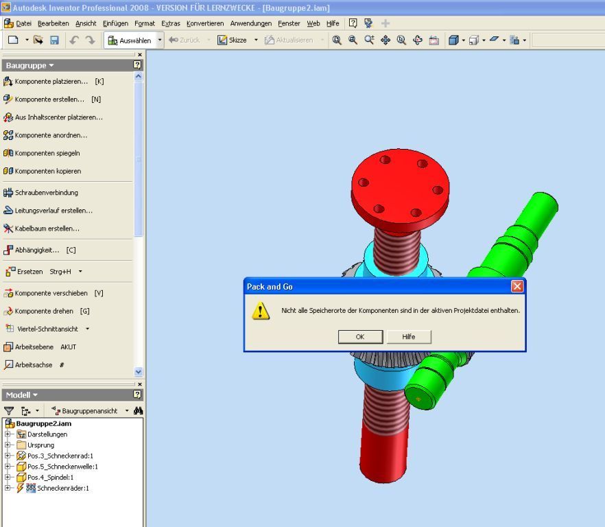

Also egal wie ichs mach mit dem Pack and Go, ich bekomm es einfach nicht hin. Irgendeinen Fehler zeigt der immer an, also ihm fehlt anscheinend eine Datei oder so ich weiß es nicht. Kann das an diesen Schneckenrädern liegen? Also das er die vielleicht nicht findet?

Beschreib doch bitte mal den Fehler genauer oder mach am besten einen Screenshot davon.
In deinem gepacktem Archiv werden das Schneckenrad und die Schneckenwelle auch ohne Zähne angezeigt, in der Vorschaue der Baugruppe, die ich ja nicht öffnen kann, werden sie aber angezeigt.

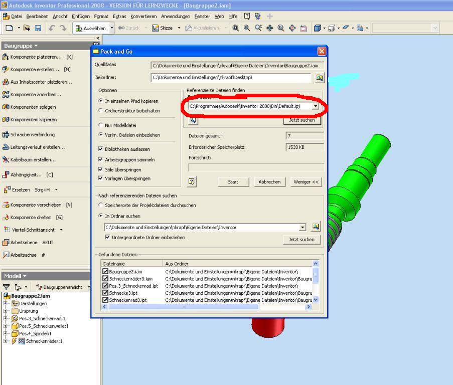

Bei dem zweiten Bild (PackandGo.jpg) wäre meine Frage, wieso dort wo ich den roten Kringel gemacht habe ...\Default.ipj  steht? Also was ist denn .ipj?
Wenn ich dann auf "Start" klicke packt er zwar, speichert aber alles nur wie normale Kopien auf dem Desktop. Und eben nicht wie ich es halt nur von WinRaR und Solid Works Pack and Go kenne als .zip Datei.

Das Pack&Go im Inventor kann nicht gleichzeitig auch noch Zippen (leider).

Die .ipj ist die Projektdatei. Bei dir ist kein neues Projekt angelegt, deshalb wird alles im Default Projekt verarbeitet.
Die .ipj zeigt auf einen Ordner, in dem alle zugehörigen Dateien sind. Nur die Dateien die im aktivierten Projekt Ordner sind können geöffnet/bearbeitet werden. Bearbeiten kannst du das unter Datei --> Projekte
IV packt die Dateien nicht automatisch in ein Archiv, am günstigsten ist es einen neuen Ordner zu erstellen, diesen als Zielordner zu wählen und den dann mit WinRar, WinZip oder was du halt hast zu einem zu machen.

Neues Projekt erstellen und die Dateien dann in das Verzeichnis reinkopieren. Sollte zumindest bei den Einzelteilen klappen, bei der Baugruppe bin ich mir nicht sicher.

Hab es jetzt soweit dass wenn man an der Spindel dreht sich Schneckenrad, -welle und die Räder axial bewegen und sich dazu auch noch um die eigene Achse rotieren. Allerdings hab ich IV 2009 und du wirst es dann bestimmt nicht öffnen können.
Ich versuch dann mal zu erklären wie ich gemacht habe:
Zunächst mal noch ein weiteres Teil in die Baugruppe gebracht, es axial und flächenmäßig mit der Spindel verbunden und dann fixiert, damit sich nicht alles hin und her bewegt. Dann noch die Mittelachse der Schneckenwelle passend mit der XY Ebene des im Assi erstellten Rades gemacht, sowie passend mit der senkrechten Ebene.
Dann Schneckenrad und Spindel über Drehung/Drehung und Drehung/Translation verbunden. Beide Schneckenräder über Drehung/Drehung verbunden. Schnecke und Schneckenrad über Drehung/Drehung verbunden. Eventuell noch Schnecke und Schneckenwelle verbinden und dann sollte es klappen. ;-)

Musst ein Verschieben der Schneckenwelle unterbinden und dafür die YZ Ebene des Schneckenrades mit der parallen Ebene des neu erstellten, fixierten, Teils passend machen. Sonst dreht sich deine Schneckenwelle und die Spindel.

So, ich denke bei mir bewegt es sich nicht so "schön" wie bei dir aber vom Zweck her reicht das jetzt erst mal völlig aus.
Vielen Dank für die Erklärung und die Mühe
