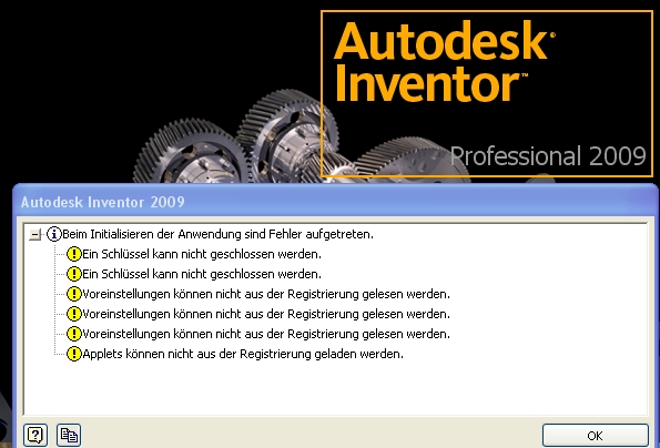

Gestern wollten wir anfangen die Rechner von AIP11 auf AIP2009 umzustellen. Und mein Rechner war das sogenannte Versuchskaninchen.
Alle vorhandenen Komponeten der 11er Version wurden vom Rechner gelöscht (auch Registry).
Schon bei der Installation kam angehängte Fehler-Meldung.
a) was hat diese zu bedeuten
und
b) wie kann ich das Problem beheben
Das ganze wird als Netzwerklizenz installiert, ohne Vault, Data Managment und Content Center Libraries!
Danke schon mal im voraus,
parkerh

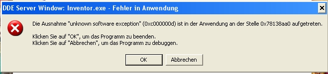

Hallo parkerh,
schau mal, ob dein Prozessor SSE2 unterstützt.
Bei mir Zuhause hatte ich auch den Fehler 0xc00000d, allerdings erst nach der Installation, beim Starten von Inventor.
Inventor 2009 läuft nur mit SSE2.
SSE2 wurde so weit ich weiß ab dem Pentium4 zum Standard.
Alles was älter ist, sieht schlecht aus.
Wenns das nicht ist, weiß ich allerdings auch nicht weiter.

die Meldung bei fehlender SSE2 Unterstützung sieht anders aus, sie kommt unmittelbar nach Klick auf das Icon.
Hier sieht es m.E. nach einem Rechteproblem aus.

Sind da noch halbtote Reste von alten Inventor zurückgeblieben? Wurde der Rechner nach der Deinstallation neu gestartet?

Wie schon geschrieben, haben wir alles vom alten Inventor entfernt. Den Rechner haben wir aber nicht frisch gestartet  .
SSE2 ist auf dem Rechner vorhanden!

Zähl doch mal alles auf...
Dokumente und Einstellungen?
Inventor-Programmverzeichnis?
Registry?
Erstell mal einen neuen Admin-User und installiere mit dem.

So, nach dem ich akribisch alles, was mit Autodesk zu tun hat, vom Rechner entfernt habe, trat bei der Neuinstallation der selber Fehler wieder auf
Sollte ich vorsichtshalber auch den Adobe Flash Player deinstallieren?
