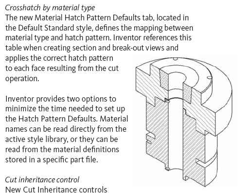

Was seit IV2008 geht, dass man Schraffuren am Material definiert.
So musst du nur die Materialien auswählen und bekommst automatisch deine passende Schraffur im Schnitt (siehe auch Ausschnitt aus "What´s new 2008".
Vielleicht hilft diese Arbeitsweise ja weiter.
Getestet habe ich es allerdings noch nicht.

Original erstellt von deepspeed:
Die Funktion gab es seit IV2008, richtig. Funktioniert hat sie aber erst seit IV2009. Bei mir zumindest.

Original erstellt von fberthold:
Die Funktion gab es seit IV2008, richtig. Funktioniert hat sie aber erst seit IV2009. Bei mir zumindest. ...
Bei mir hat sie schon mit IV2008 funktioniert.
Einen festen Schraffurwinkel von +/-45° kann man damit aber auch nicht erreichen.
