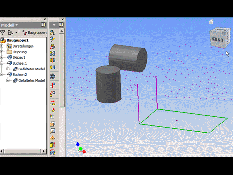

Ich will jetzt nichts Falsches sagen, da ich in der Baugruppendatei nie Skizziere. Kann sein, dass das funktioniert, ist aber nicht meine Arbeitsweise. So sieht das aus, wenn eine Skizze in die Baugruppe als "Skelett" eingefügt wurde.

Das war es.
Bei einem eingefügten Part mit Skizze funktioniert es. Mit einer Skizze in selbiger Baugruppe nicht.Schade.
Dein Tutorial scheint dann mit einer neueren Version erstellt worden sein.
Vielen Dank und ein schönes Wochenende.
