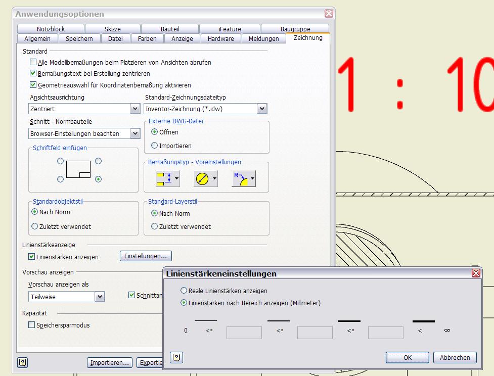

Wie hab ich das denn nun wieder hinbekommen???
In der .idw werden meine Linienstärken nicht mehr dargestellt und die dazugehörige Einstellmöglichkeit ist ausgegraut (Siehe Bild)...
Bin wie immer für Jede Hilfe dankbar.

kann es sein dass du einen SpacePilot o.ä. verwendest?
Da gibt es die Möglichkeit diesen neu zu kalibrieren.

Hab ne uralte Spacemouse dran.
Inwiefern kann ich da etwas bezüglich der Linienstärken kallibrieren?

Ich glaube, skysurfer denkt da an ein anderes Problem - nämlich darf die SpaceMouse keine Bewegung beim Drucken machen, sonst werden die Strichstärken beim Druck ignoriert.

Es käme aber auf einen Versuch drauf an - steck doch bitte mal den SpaceMousePilotNavigatorDingens ab.
Ändert sich was?

Stimmt. war ja schon öfters hier.
Also einfach mal abstecken und probieren.

JA!
Die Spacemouse geht nicht!!!
Also das hat keinen Effekt auf die Linienstärke bzw. die Optionen.
