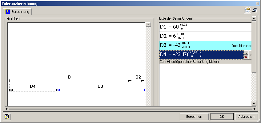

erstellt am: 29. Okt. 2008 18:34    Editieren oder löschen Sie diesen Beitrag!  <-- editieren / zitieren -->   Antwort mit Zitat in Fett Antwort mit kursivem Zitat    Unities abgeben: 1 Unity (wenig hilfreich, aber dennoch)2 Unities3 Unities4 Unities5 Unities6 Unities7 Unities8 Unities9 Unities10 Unities Nur für plani25 10 Unities + Antwort hilfreich
From Konstruktions-Assistent R2009, not much though...
It can also generate a nice litte report in html.
Grüße von Harry
