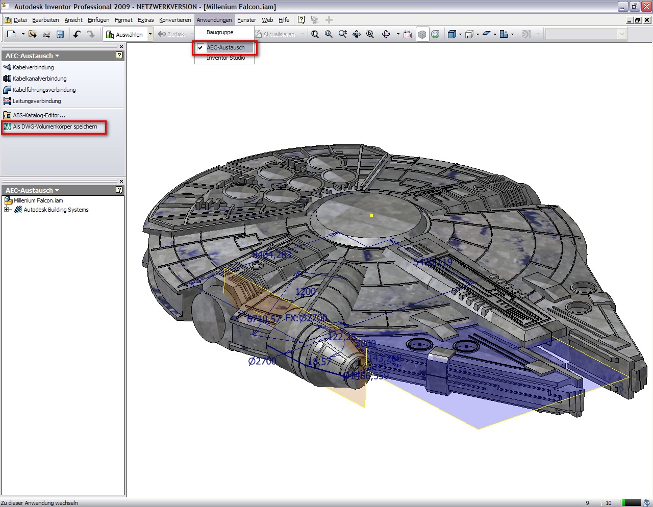

Inventor 11 hatte glaub ich auch schon den direkten DWG-Austausch:
Über das Menü Anwendungen/AEC-Austausch den DWG-Volumenkörper speichern...

Aber die DWG-Version wird dem Vierer MDTMechanical Desktop wohl zu hoch sein ..

Der Abstand zwischen INV11 bzw. INV2008 und MDT4 ist allerdings für die meisten Tips so groß, dass sie nicht mehr greifen. Bei INV2008 lässt sich z.B die DWG-Datei nur bis MDT2006 runter konvertieren - aber das hilft mir für`s nächste schon mal weiter !
