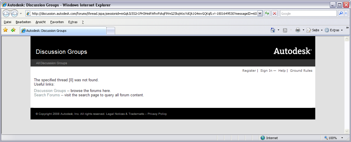

@MacFlay
Der link geht nicht, siehe Anhang,
die Meldung kommt auch bei selbst erzeugten, ganz einfachen Modellen, also keine STEP-Importe.

Ich meinte ob Du noch mit den in der Sysinfo angebenen Uralt-Versionen arbeitest. Als selbständiger Konstrukteur bekommt man ja manchmal Daten in aktuellen Versionen herein...
Den Link von MacFly bekommst Du zum funktionieren, wenn Du die Suchfunktion auf die messageID (ganz am Ende) losläßt.
