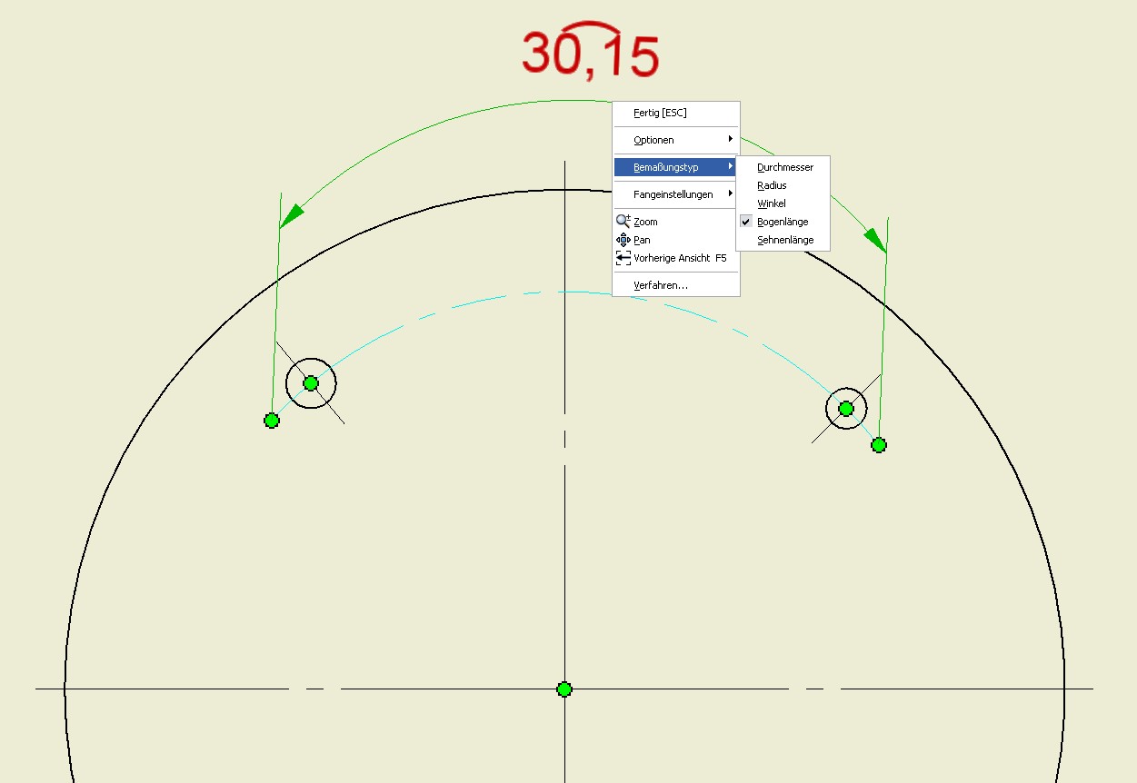

Ich möchte in einer Zeichnungsableitung den Abstand zwischen zwei Bohrungen auf einem Lochkreis als Bogenmaß angeben. Aber ich bekomme das nicht hin!
Ich hab auch vorher schon das Forum durchsucht und den Tipp mit der ansichtsbezogenen Skizze probiert, wo ich einen Bogen zeichnen und diesen dann bemaßen soll. Aber ich bekomme einfach im Kontextmenü der RMT die Option "Bogenmaß" nicht. (siehe Bild)
Vielleicht kann mir jemand aufzeigen, was ich falsch mache...

Hallo memento,
ich habe es mal so probiert:
Bogen über zentrierte Anordnung oder Skizze erzeugen. Mit Allgemeine Bemaßung den Bogen selektieren und RMT Bemaßungstyp Bogenlänge auswählen.

Hallole,
weis nicht was Du gemacht hast, bei mir funzt es. Inzwischen auch IV 2008

Weil es ja doch etwas seltsam ausschaut, hab' ich mal im Hoischen geblättert:
Man schlägt vor, das Bogen-Zeichen vor die Maßzahl zu setzen.
Gibt's da was im Stileditor, um das umzustellen? Auf die Schnelle hab' ich nix gefunden ..

Hallo !!
Ich hab die Zeichnung jetzt nochmal neu erstellt und siehe da -> jetzt funzt das mit der ansichtsbez. Skizze!
Keine Ahnung, was beim ersten Versuch daneben gegangen ist.
