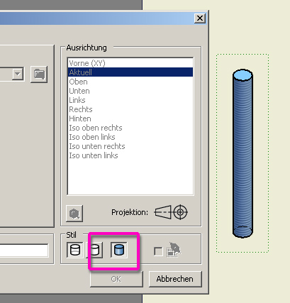

Guten Morgen,
für folgendes Problem suche ich eine Lösung: Wir "zeichnen" Aufbauanleitungen in 3D. Ihr kennt das von Ikea z.B. Nun möchte ich eine Schraube darstellen. Natürlich mit Gewinde. So wie ein Laie eine Schraube "verstehen" würde. Leider wird das Bitmap, das in 3D auf die Schraube gelegt wird nicht in 2D dargestellt.
Die Konstruktion über eine Spirale ist aufwendig ohne Ende.
Sieht hier jemand eine Lösung?
Tobi

Hallo Tobias,
Stichwort I-Parts.
Das Konstruieren der Schraube ist zwar immer noch aufwendig, wird aber nur einmal gemacht.
Alles andere wird über die I-Part Tabelle gesteuert.
Das Gewinde muss ja nicht unbedingt als Spirale gezeichnet werden, das erkennt auf diesen Aufbauanleitungen eh keiner.
Gruß, Gandhi

suchst Du vielleicht nur das: (siehe Bild)
