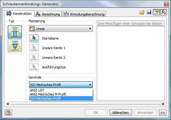

musste mich, nach Install von IV2009 (unter Vista), auch mit der Gewindetabelle beschäftigen. Gefunden habe ich sie auf meiner HDD in zwei Ordnern:
"C:\Users\Public\Documents\Autodesk\Inventor 2009\Design Data" und
"C:\Program Files\Autodesk\Inventor 2009\Bin\_NewStylesLibary"
Beide habe ich durch die "Forums-Gewindetabelle" ersetzt.
Wenn ich eine Bohrung "manuell" setze, habe ich jetzt auch "unsere" Gewinde, Im Konst-Assi wird mir aber nur eine bescheidene Auswahl angezeigt (siehe Bild)! Woran liegts?
Konstruktionsdaten (Stile, usw.) sind auf "Standard".

Kann mir jemand einen Hinweis auf meine Frage geben!?
