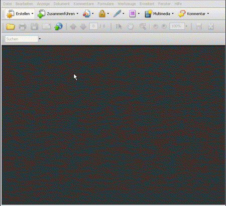

Hi Butzi,
Inventor 2009 werden durch den Acrobat 3D (noch-?) nicht unterstüzt.
Du kannst aber den Umweg über die 3D-Erfassung machen.
Hierfür muss aber Inventor auf dem Rechner, der das 3D-PDF erstellen soll installiert sein.
Vorgehen wie folgt:
Im Inventor Extras=>Anwendungsoptionen=>Hardware-Optionen auf OGL
Im Inventor Teil (oder Baugruppe)öffnen
Acrobat öffnen =>Datei=>PDF-Erstellen=>aus 3D-Erfassung
Im Inventor das Teil kurz drehen (damit die Grafikkarte aktualisiert), dann auf der Tastatur die Taste "Druck" drücken (ist neben der Taste "F12")
Je nach Umfang des Bauteils oder der Baugruppe geduldig sein !!!
Im Acrobat öffnet sich jetzt ein neues Fenster, in dem man die Hintergrundfarbe etc. einstellen kann. Gewünschte Einstellungen vornehmen und mit OK bestätigen.
Und ab geht die Post
Gruß, Bernhard
