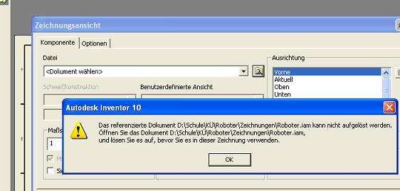

Ich hätte da eine Frage bezüglich Dokumente auflösen.
Ich möchte gerne von einer .iam Datei eine .idw datei erstellen.
Leider geht das nicht da ich immer eine Fehlermeldung erhalte siehe Anhang..
Was kann ich da machen damit es klappt ??
hoffe ihr könnt mir helfen
mfg Emerica

Einfach machen was da steht:
Die IAM-Datei öffnen und speichern.

Genau das machen, was da steht.
Kurzfassung:
BG Öffnen und Pfade reparieren ...

okay also nur mit speichern erreiche ich da gar nix
und zu meiner Schande weiß ich nicht was du mit "Pfade reparieren meinst"...

Beim Öffnen deiner BGR findet die DIVAScherzhafte Bezeichnung für Inventor IV anscheinend einige Dateien nicht, was daran liegen könnte, dass sie sich nicht mehr an dem Speicherort befinden, an dem sie die DIVAScherzhafte Bezeichnung für Inventor IV vermutet. Weise die Pfade neu zu und speicher die BGR anschließend ab, dann sollte es gehen.

Wie schon mehrfach beschrieben BGR öffnen, Teile oder BG wo die DIVAScherzhafte Bezeichnung für Inventor IV nicht findet zuweisen. Und das Beste ist zu sagen Speichern alles.
Damit hast du Suchpfande in Unter BGR mit erschlagen.

vermutlich ist diese Meldung, die ja eine "Hilfe" darstellen soll wiedermal nur ein etwas "hinkender" Versuch der Amis etwas aus Englisch in Deutsch zu übersetzen...
Unter "Auflösen" wäre im Deutschen durchaus auch das Löschen zu verstehen und damit kann natürlich keinem geholfen sein - wenn man tut was da steht...
Vielmehr könnte dort doch stehen: Sagen Sie dem Programm welche Pfade die Einzelteile der Baugruppe haben...
Das das dann beim Speichern der Baugruppe abgefragt wird, weiß ja auch nicht jeder...
"Also tun was da steht, ist doch vielleicht etwas zu einfach als "Hilfe" ausgedrückt...
