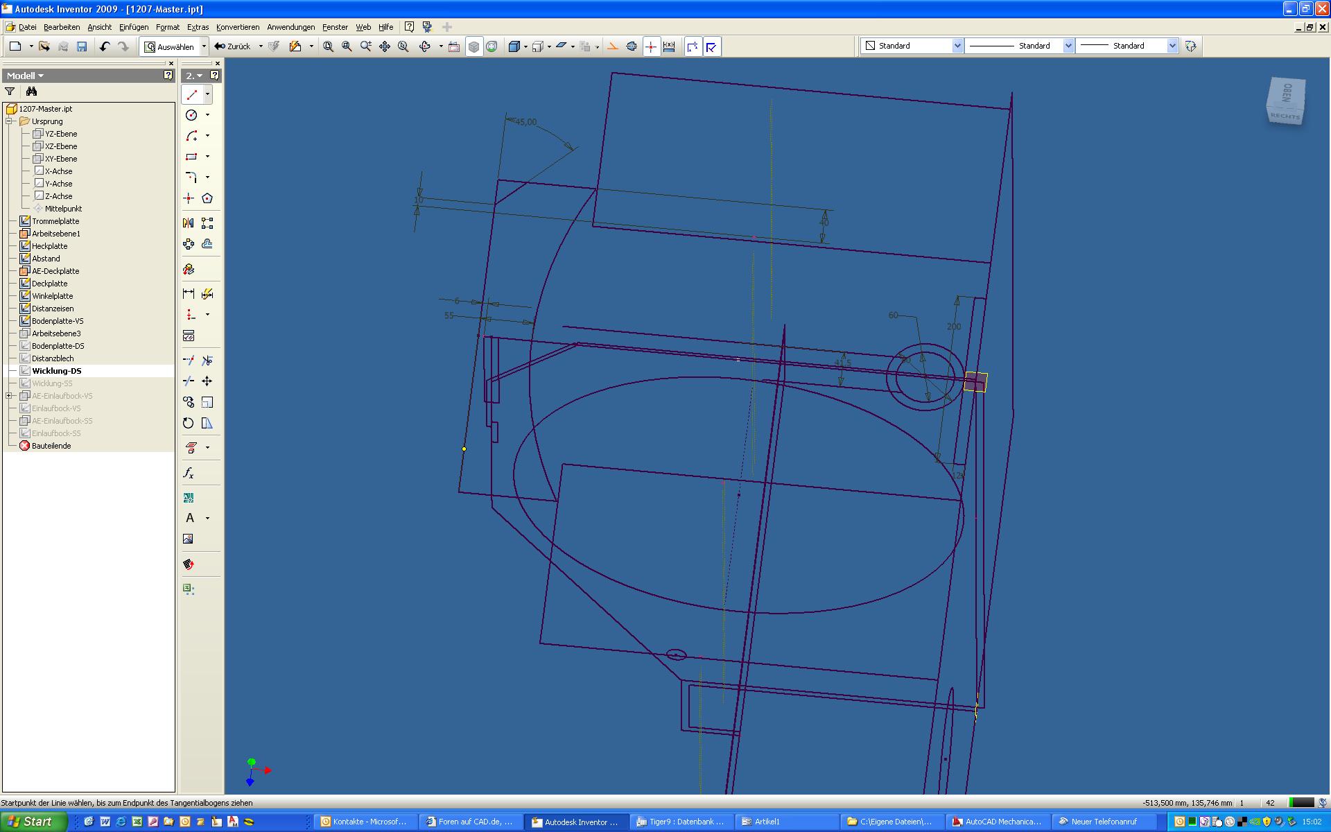

Ich war der Meinung, daß die Abhängigkeiz "Koinzident" beim Erstellen einer neuen Linie automatisch erstellt wird, sobald die neue Linie auf der bestenden beginnt.
Wenn ich in einer Skizze an einem Kreis eine Linie beginne, so ist früher der Anfangspunkt der Linie am Kreis automatisch mit der Abhängigkeit "Koinzident" versehen worden.
Jetzt muß ich sämtliche "koinzident"-Abhängigkeiten nachträglich vergeben.
Kann man das wo einstellen, oder irre ich mich da

Da auf dem Screenshot zu sehen ist, dass die "Abhängigkeitsableitung" und die "Abhängigkeitserstellung" aktiv sind, wäre es nur noch möglich, dass in den "Abhängigkeitsoptionen" (RMK in den Hintergrung der Skizze) die "An Kurve"-Koinzidenz abgeschaltet ist.

Vielen Dank!
Genau das war's
