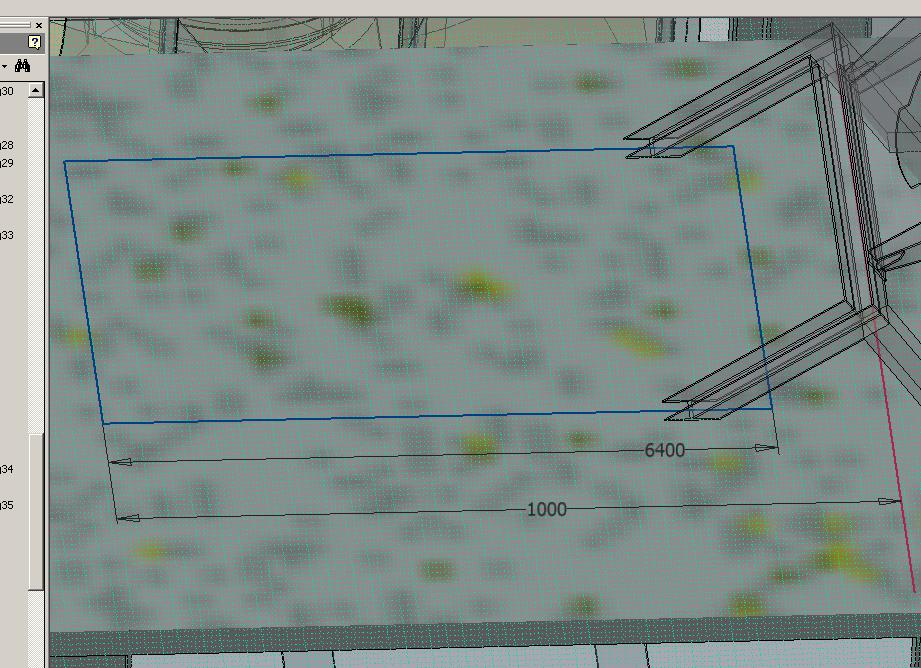

Wenn ich das Maß 1000 in die Klammer setzte und dann auf die andere Seite der Projektionlinie schiebe und die Klammer entferne springt das Ding wieder zurück. Neubemaßen bringt den gleichen SachVerhalt mit sich

Und warum 6400 kürzer aussieht als 1000, ist Dir egal?

Was bringt dir das in Klammer setzen?
Versteh die Frage nicht ganz...
Und mir würde auch eher das von Walter angesprochene Problem sorgen machen

Original erstellt von hudln:
Das ist ein kleiner Trick, um die Kontur trotz Bemaßung auf die andere Seite zu bringen. Nach Entfernen der Klammer sollte sie dort bleiben.

Noch nicht gekannt, danke für die Erklärung!
Vielleicht mal probieren die 6400 auch in klammer zu setzen, nur so ne Vermutung...

Ich verrate euch was da passiert ist.  War mir selbst bis vor einigen Minuten nicht klar. Die projizierte Kante die rechts vom Rechteck zu sehen ist, ist eigentlich links davon. Die Bemaßung weiß das schon, aber die Grafik noch nicht. Warum, kann ich nicht sagen, aber das ist so. Ich habe das Maß 1000 auf die gewünschte 9500 geändert und schon ist das so wie ich wollte. Das Problem entstand als ich die Bemaßung dieser Kante in der Maserskizze auf xxx+8500gesetz habe. Ich vermute das nach Neustart der DIVAScherzhafte Bezeichnung für Inventor IV das Problem sich von alleine löst.

Original erstellt von Alexander_M:
...Warum, kann ich nicht sagen...
Wer mit magentafarbenen Projektionen weiterarbeitet, ist selber schuld.

Ist nicht Magendafarbe (ist doch k**braun ), ist normal so, ist die Farbeinstellung. Sieht vielleicht nur so aus.
