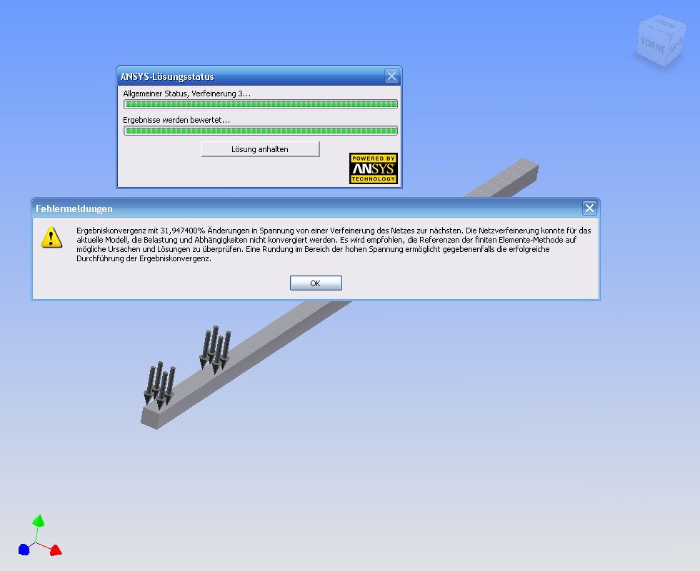

Ich wollte für die Inventor eigene FEM-Analyse die Flächentrennen, für die bessere Krafteinleitung. Dafür hat es auch sehr gut geklappt. Nur der Aufwand ist so extrem.
Die grünen gestrichelten Linien sind leider immer noch da :-(

Ja, die FEM-Analyse... Die ist halt nur eine eingeschränkte Version und kann nur konstanten Druck, und da kann man sich dann so helfen, wie Du es beschreibst. Das ist eine der Ausnahmen.
Ich schätze aber, dass die winzigen Rillen, die Walter Dir schon vorgeschlagen hat, die Berechnung nur unwesentlich beeinflussen.
Sicher ? Nicht das der Mesher dann versucht jede diese Ritze in der Netzstruktur zu berücksichtigen
Mäanderförmige Trennlinie ist schon ein guter Ansatz. Die ließe sich dann auch mit einer Skizzenanordnung rel. leicht erstellen (ausnahmsweise  )

Dann hast du wohl nicht daran gedacht, dass eine zusammenhängende Reihenanordnung in einer Skizze nicht automatisch auch koinzident ist.
Ein koinzidenter Linienzug, der eine Fläche mehrfach schneidet, erzeugt auch eine mehrfache Flächentrennung. Das gilt auch für einen Flächenverbund als Schnittwerkzeug.
Anbei zwei Beispiele im Format IV2008.

Nicht das der Mesher dann versucht jede diese Ritze in der Netzstruktur zu berücksichtigen ...
Das würde ich noch für das kleinere Problem ansehen, denn der Mesher würde ggf. eine Fehlermeldung bringen, wenn er darüber stolpert.
An solchen Stellen drohen aber immer Singularitäten.
Die Flächentrennung ist da IMHO schon der bessere Weg.

Bei mir haben die Rillen, wie es scheint, keine Auswirkung, und bei Michael gibts die befürchteten Singularitäten
Was hast Du denn da für Gräben gemacht, Michael? Dem Augenschein nach sind die ja recht tief.
Ich vermute, dass der Mesher meine mirkoskopischen Rillen schlichtweg übergeht.

Bei deinem groben Netz ist das so. Für so einen Balken ist das auch völlig ausreichend. Bei Bauteilen der Praxis kommt aber meist nicht um eine Netzverfeinerung per Konvergenzprüfung herum, will man realistische Ergebnisse haben. Und dann treten sie schnell ans Tageslicht, die Singularitäten.
Bei diesem Balken musste ich aber tatsächlich "Gräben" von 1mm machen, damit es richtig divergierte. Bei den kleineren Ritzen hakelt sich das Netz nur ein bischen fest, wie man im meinem zweiten Fall sieht.
Bei einer Flächentrennung muss man bei einem solchen Balken aber auch aufpassen, da das Hexaedernetz schnell zu der von dir gezeigten Fehlermeldung führt. Man kann die Vernetzung aber mit einer kleinen, irrelevanten Abrundung schnell zu Tetraedern verführen. Und dann passt es wieder, das Ergebnis (siehe Bild).

Ich habe, um überhaupt eine die Flächentrennung benötigende ungleiche Druckverteilung zu zeigen, ein weiteres beliebiges Flächenstück angeklickt und "2" eingetippt in der Annahme, dass die angezeigte zusammengesetzte Einheit MPa auch an die nackten Zahlen angefügt wird, wie es im gewohnten Fall bei mm ja auch der Fall ist. Da die errechnete Vergleichsspannung dann in einem brauchbaren Bereich landete, habe ich das nicht weiter geprüft.
Aber gut, nun zu wissen, dass hier Pa angenommen wird!
Und was lehrt uns das Ganze nun?
Geht es mit Ritzen oder geht es nicht?
1-mm-Nuten standen überhaupt nicht zur Debatte! Das grenzt ja schon an Toblerone!
Dass die Ritze nur mikroskopisch klein sein müssen, hat Walter bereits zu Anfang erklärt.
Ich halte das für die einfachste Methode, und simple ist bekanntlich best.
---> Zeig mir das Netz, das an 1µm-Ritzen hängenbleibt!
