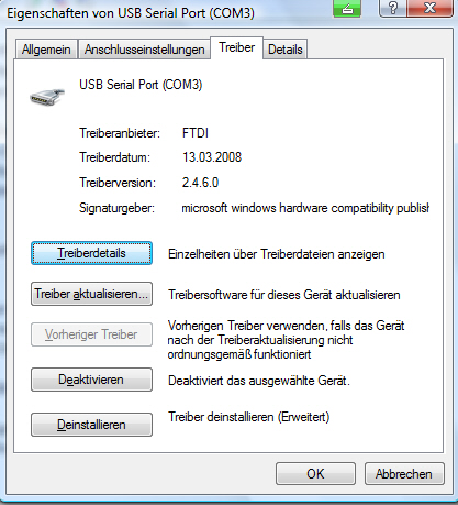

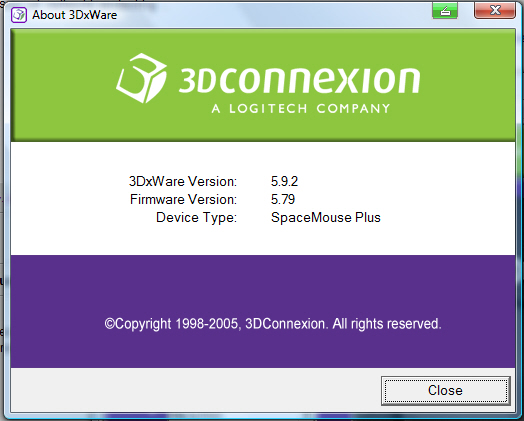

Ich hab' grad' mal 'n Blick auf Deine Systemdaten geschmissen, Werner.
Die Spacemouse Classic ist vielleicht verdächtig ..

... Die Spacemouse Classic ist vielleicht verdächtig ...
Wenn er mit der Treiberversion 2.8.2 arbeitet, schließe Ich das aus.
Ich arbeite seit langem problemlos damit

das ist meine aktuelle Treiberversion

Das ist die Version 2.8.2,
Die interne Produktversion meldet sich mit 5,9,2,0
hat mich auch immer irritiert
