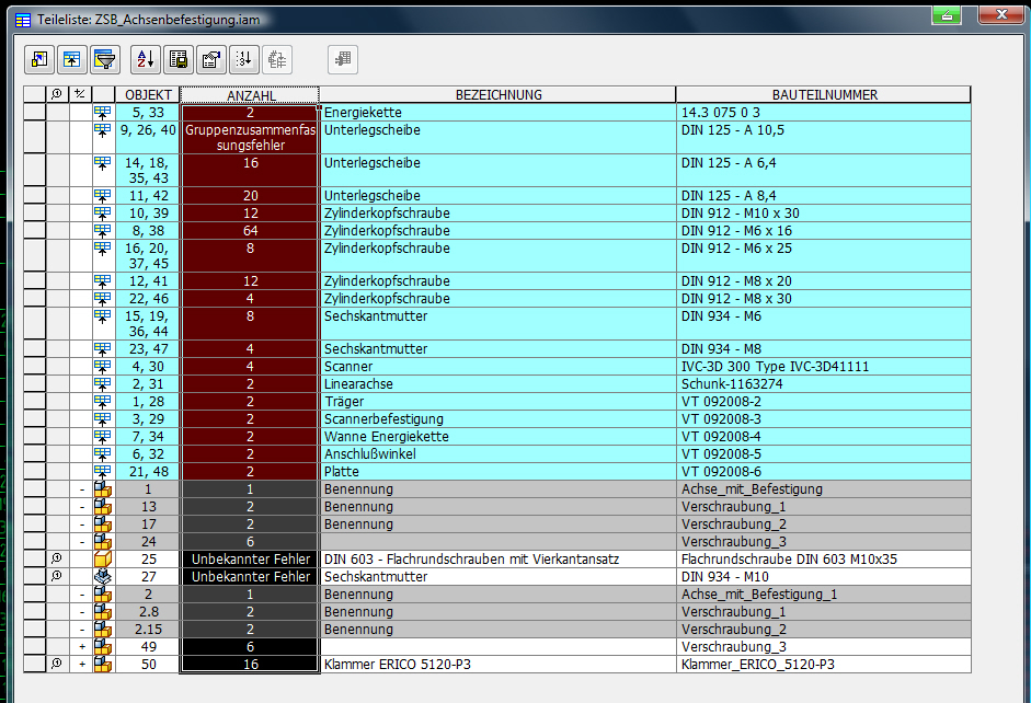

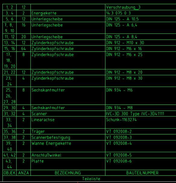

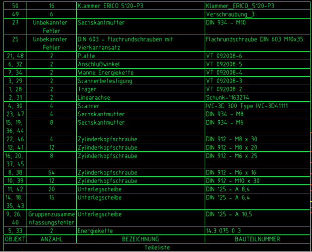

Hallo alle zusammen,
ich probiere seit 2 Stunden 2 gleiche Bauteile (siehe Anhang) in einer Teileliste zusammenzufassen daß diese als Position nur einmal erscheinen. Habe irgendwo mal gelesen daß es gehen soll bekomme es aber nicht hin.
Gibts da mal wieder ein Trick oder stehe ich momentan mal wieder auf der Leitung?
Werner

in der Baugruppe im Befehl Stückliste, gibt es einen Knopf und der heisst Bauteilnummerzeilen zusammenführen. Ganz rechts. Dort den Haken rein. Dann führt es die Schraube bei gleiche Bauteilnummer zusammen.

hab ich in der obersten Baugruppenebenen die auch in der Zeichnung eingefügt ist gemacht. Leider wurde nichts zusammengefügt. Gibts da evtl. noch eine andere Sache die man machen muß?

also ist folgendermaßen, du hast pro Teil eine Bestandsnummer und eine Bauteilnummer. Die Bestandsnummer ist die welche zusammengeführt wird.
Kontrollier mal den Inhalt der Bestandsnummer die müssen gleich sein. Bist du auch im richtigen Raider?

Sascha, das verstehe ich nicht.
Bei mir wird die Zuammenlegung von der ---> Bauteilnummer <--- gesteuert.
also bei mir geht das nicht!
Müssen die zusammenzufassenden Teile alle auf eine Baugruppenebene sein oder funktioniert das auch in untergeordneten BG?
Auf jeden Fall ändert sich bei mir nach dem Setzen des Hakens nichts!

Kommt auf den Modus deiner Stückliste an. Da kann man schön zwischen Struktur- und Gesamtstückliste umschalten.
BTWBy the way (So nebenbei bemerkt): Bei mir funktioniert die Zusammenfassung anhand der BT-Nummer auch

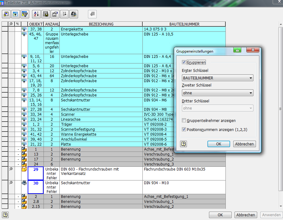

also wenn du die beiden Teile nicht reinstellen möchtest dann liess und arbeite bitte mal folgendes durch. Also doch Schulung.
- Also Stückliste befindet sich in der Baugruppe.
- Teileliste ist jene in der Zeichnung.
- In der Stückliste iam gibt es drei Raider. Die Zusammenführung werden nur im Strukturiert und in nur Bauteile zusammengeführt.
- Es wird auch nicht unterschieden ob sich diese in Phantombaugruppe und in anderer Phantombaugruppe befindet.
- Es gibt ein wichtiges IProperty. Eben die Bauteilenummer. Wenn diese gleich sind in verschiedenen BGs oder BTs und noch der Haken gesetzt ist wird zusammen geführt.
- Bauteilnummer ist nur wichtig für die Stückliste im IV. Die Bestandsnummer kann z.B. für die richtige Artikelnummer verwendet werden. Wichtig für das PPS. Die Bestandsnummer ist vom englischen her übersetzt und dort heisst diese Stocknumber. Somit gleichzusetzen der Artikelnummer.
Nun folgende Schritte, bezugnehmend auf dein 1. Bild, durchführen:
- öffne die Baugruppe, dann die Stückliste und dort das Fenster Bauteilnummer zusammenführen – Einstellungen. Dort muss der Haken gesetzt sein und keine weiteren IPropertys, in der Ausschlussliste zusammenführen, mehr hinzugefügt sein. Bei mir steht da nur „<LEER>“. Dann OK drücken.
- Nun den Raider Modelldaten öffnen und dort die zwei Sechskantmutter suchen.
- Wenn die Bauteilnummer in beiden nicht gleich ist, in beiden gleiches Eintragen.
- nun den Raider Strukturiert öffnen und schauen ob die Schrauben zusammengeführt sind.
Aber wichtig das hat noch alles nichts mit der Zeichnung idw zu tun, dies kommt später.
Wenn nicht, dann bitte folgendes Mal hier reinschreiben.
Schraube1 Bauteilnummer
Schraube2 Bauteilnummer
Herzliche Grüsse
Sascha Fleischer

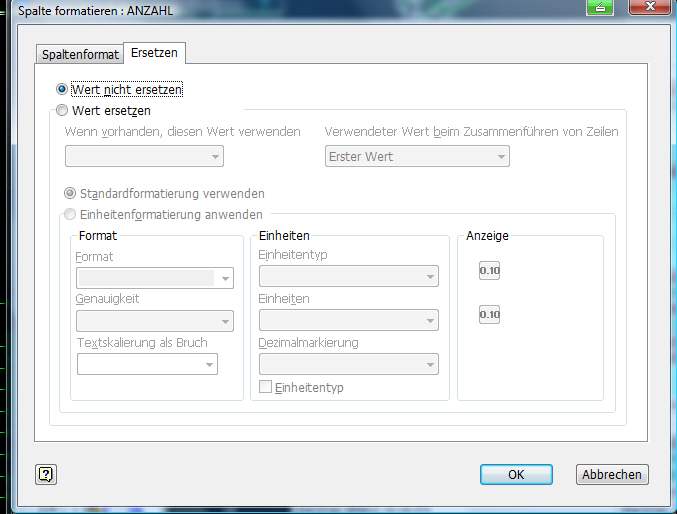

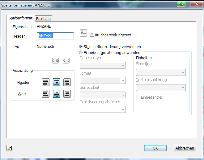

HALLO Sascha,
mittlerweile habe ivh es durch viel herumprobieren hingekriegt. Dabei habe ich in der Zeichnung auf die Stüli geklickt und dann Konvertieren ohne zu wissen was es bedeutet. Danach noch etwas herumprobiert und es ging jedoch ohne genau zu wissen warum!
Deine Vorgehensweise wie Du sie beschreibst ist, so wie ich das herauslese, wenn 2 Teile nicht zusammengeführt werden, oder?
Bei mir war ja das Problem, daß es überhaupt nicht gegangen ist.

Schade, wenn du in der idw bist, hast du die Teileliste in Arbeit, dort kannst du auch die Stückliste der BG aufrufen. Ich habe nun die Stückliste und die Teileliste durchsucht und keinen Knopf gefunden der Konvertieren heisst. Sorry.

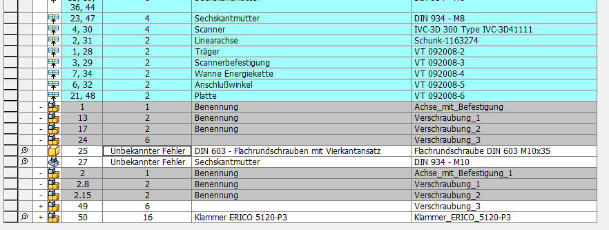

Da ist gerade eben beim Zusammenführen noch der anhängende Fehler aufgetreten:
Was bedeutet nun das schon wieder?
Werner

Hallo Werner,
wovon ist das Bild? Ist das eine Teileliste(idw) oder eine Stückliste (iam).
Bitte wenn irgendwas bearbeiten willst dann immer nur in der Stückliste iam. Dies spart sehr viel Ärger und nicht alles kann übertragen werden von der Teileliste.

das erste Bild von der Teileliste und das zweite von der Stückliste auf meiner Zeichnung.
freierfall
Techniker
Beiträge: 11582
Registriert: 30.04.2004
WIN10 64bit, 32GB RAM
IV bis 2022
erstellt am: 14. Sep. 2008 18:23    Editieren oder löschen Sie diesen Beitrag!  <-- editieren / zitieren -->   Antwort mit Zitat in Fett Antwort mit kursivem Zitat    Unities abgeben: 1 Unity (wenig hilfreich, aber dennoch)2 Unities3 Unities4 Unities5 Unities6 Unities7 Unities8 Unities9 Unities10 Unities Nur für Geistl 10 Unities + Antwort hilfreich
Hallo Wernern,
du vermischt in meinen Augen noch Dinge. Dies beides ist eine und das Selbe und heisst Teileliste. Sehr wichtig, nie irgendwas in der Teileliste umbenennen, sondern immer nur in der Stückliste. Was passiert denn wenn du diese löscht und wieder neu erstellst, ist dann der Fehler weg?
Mach Mal einen Dopperlklick auf die Teileliste in der idw. Anschliessend RMT auf die Spalte der Anzahl. Dann Sag mal was da drinnen steht im Raider Eigenschaft und im Raider Ersetzen ob da  ein Haken bei Wert ersetzen drin ist?
Was mir noch sehr komisch vorkommt, warum gibt es in der Objektspalte Einträge mit , und zwei Ziffern?

sorry aber da gibt es keinen Reiter "Eigenschaft" oder "Ersetzen" !!!
Werner
[Diese Nachricht wurde von Geistl am 14. Sep. 2008 editiert.]
freierfall
Techniker
Beiträge: 11582
IV bis 2022
erstellt am: 14. Sep. 2008 18:36    Editieren oder löschen Sie diesen Beitrag!  <-- editieren / zitieren -->   Antwort mit Zitat in Fett Antwort mit kursivem Zitat    Unities abgeben: 1 Unity (wenig hilfreich, aber dennoch)2 Unities3 Unities4 Unities5 Unities6 Unities7 Unities8 Unities9 Unities10 Unities Nur für Geistl 10 Unities + Antwort hilfreich
hab vergessen zu schreiben, RMT auf Spalte und dort Spalte formatieren.

erstellt am: 14. Sep. 2008 18:45    Editieren oder löschen Sie diesen Beitrag!  <-- editieren / zitieren -->   Antwort mit Zitat in Fett Antwort mit kursivem Zitat    Unities abgeben: 1 Unity (wenig hilfreich, aber dennoch)2 Unities3 Unities4 Unities5 Unities6 Unities7 Unities8 Unities9 Unities10 Unities
freierfall
Techniker
Beiträge: 11582
IV bis 2022
erstellt am: 14. Sep. 2008 18:56    Editieren oder löschen Sie diesen Beitrag!  <-- editieren / zitieren -->   Antwort mit Zitat in Fett Antwort mit kursivem Zitat    Unities abgeben: 1 Unity (wenig hilfreich, aber dennoch)2 Unities3 Unities4 Unities5 Unities6 Unities7 Unities8 Unities9 Unities10 Unities Nur für Geistl 10 Unities + Antwort hilfreich
danke fürs reinstellen, hast du noch im Raider Ersetzen was drin oder ist das ausgeschaltet?
Was passiert wenn du die Teileliste in der idw löschst und eine neue setzt?
herzliche Grüsse
Sascha Fleischer

erstellt am: 14. Sep. 2008 19:01    Editieren oder löschen Sie diesen Beitrag!  <-- editieren / zitieren -->   Antwort mit Zitat in Fett Antwort mit kursivem Zitat    Unities abgeben: 1 Unity (wenig hilfreich, aber dennoch)2 Unities3 Unities4 Unities5 Unities6 Unities7 Unities8 Unities9 Unities10 Unities
das steht im Reiter Ersetzen.
Neue Teileliste einfügen bringt dasselbe Ergebnis!
Sch.......

Hallo Werner,
danke fürs reinstellen. Nun eine Frage hast du alle Servicepacks von IV installiert? Welche Version und welches SP nutzt du denn?
Weiter mach bitte mal folgendes klicke ein Mal auf die Teileliste in der idw und RMT und dort den Befehl Stückliste anklicken. Was steht da drin?
Weiter mal die Baugruppe alles neu erstellen drücken dies ist unter Extra zu finden.

SP1  siehe mein Sysinfo
Regenerieren hat auch nichts gebracht!

Hallo Werner,
Was steht denn nun in der Stückliste unter Strukturiert in der Spalte Anzahl drin? Steht da auch der Fehler drin?

erstellt am: 14. Sep. 2008 19:40    Editieren oder löschen Sie diesen Beitrag!  <-- editieren / zitieren -->   Antwort mit Zitat in Fett Antwort mit kursivem Zitat    Unities abgeben: 1 Unity (wenig hilfreich, aber dennoch)2 Unities3 Unities4 Unities5 Unities6 Unities7 Unities8 Unities9 Unities10 Unities Nur für Geistl 10 Unities + Antwort hilfreich
Hallo Werner,
was hast du in der Teileliste unter Gruppeneinstellung eingestellt? Denn oben in der Teileliste gibt es noch einen Gruppenzusammenführungsfehler.
Da ist bei mir nichts eingestellt.
Was ich auch noch fragen wollte, gab es mal blaue Rahmen um die Felder?
Sei herzlich gegrüsst
Sascha

erstellt am: 14. Sep. 2008 20:05    Editieren oder löschen Sie diesen Beitrag!  <-- editieren / zitieren -->   Antwort mit Zitat in Fett Antwort mit kursivem Zitat    Unities abgeben: 1 Unity (wenig hilfreich, aber dennoch)2 Unities3 Unities4 Unities5 Unities6 Unities7 Unities8 Unities9 Unities10 Unities
ja, da gabs Blaue Rahmen
Anbei den Screenshot

erstellt am: 14. Sep. 2008 20:17    Editieren oder löschen Sie diesen Beitrag!  <-- editieren / zitieren -->   Antwort mit Zitat in Fett Antwort mit kursivem Zitat    Unities abgeben: 1 Unity (wenig hilfreich, aber dennoch)2 Unities3 Unities4 Unities5 Unities6 Unities7 Unities8 Unities9 Unities10 Unities Nur für Geistl 10 Unities + Antwort hilfreich
Jetzt kommen wir der Sache Näher. Willst du die Positionen so haben?
Nimm erst Mal diesen Haken bei Gruppieren raus. Erscheint dann der Fehler noch?
Schliesse nun die Teileliste. Gehe in den Browser und klappe das Blatt auf und RMT (rechte Maustaste) auf eine Ansicht. Dort Stückliste auswählen. Nun bist du in der Stückliste und kontrolierst ob die Elemente dort zusammengeführt werden. Wenn nein bitte mein obere Post durcharbeiten. Dann geht es auch.
Das blaue hast du deswegen nicht mehr gehabt, weil du die Positionsnummern in die Stückliste überschrieben hast.
Also noch Mals nur in der Stückliste arbeiten, bitte nicht in der Teileliste, die ist nur ein Ausdruck und sollte es bleiben.
herzliche Grüsse
Sascha Fleischer

erstellt am: 14. Sep. 2008 20:38    Editieren oder löschen Sie diesen Beitrag!  <-- editieren / zitieren -->   Antwort mit Zitat in Fett Antwort mit kursivem Zitat    Unities abgeben: 1 Unity (wenig hilfreich, aber dennoch)2 Unities3 Unities4 Unities5 Unities6 Unities7 Unities8 Unities9 Unities10 Unities
Original erstellt von freierfall:
Jetzt kommen wir der Sache Näher. Willst du die Positionen so haben? nicht unbedingt aber es geht ja nicht anders, oder?
Nimm erst Mal diesen Haken bei Gruppieren raus. Erscheint dann der Fehler noch? Ja
So wie es aussieht werden die Teile dort zusammengeführt!

erstellt am: 14. Sep. 2008 20:54    Editieren oder löschen Sie diesen Beitrag!  <-- editieren / zitieren -->   Antwort mit Zitat in Fett Antwort mit kursivem Zitat    Unities abgeben: 1 Unity (wenig hilfreich, aber dennoch)2 Unities3 Unities4 Unities5 Unities6 Unities7 Unities8 Unities9 Unities10 Unities
Ich habs endlich gefunden!
die angemeckerten Positionsnummern gelöscht und in der Teileliste nochmals neu durchnummeriert und dann wars verschwunden!
Ich hoffe es kommt nicht noch ein neues Problem hinzu!
Gibt es zur Positionierung noch ne Lösung?
Ich hätte gerne von 1 aufwärts positioniert
Werner

erstellt am: 14. Sep. 2008 21:05    Editieren oder löschen Sie diesen Beitrag!  <-- editieren / zitieren -->   Antwort mit Zitat in Fett Antwort mit kursivem Zitat    Unities abgeben: 1 Unity (wenig hilfreich, aber dennoch)2 Unities3 Unities4 Unities5 Unities6 Unities7 Unities8 Unities9 Unities10 Unities Nur für Geistl 10 Unities + Antwort hilfreich
Hallo Werner,
aber eine Zusammenführung hast du denn nicht, denn wozu brauchst du für ein und den selben Artikel zwei oder so gar 4 verschiedene Positionsnummern? Die natürlich auch angezogen werden müssen.
herzliche Grüsse

erstellt am: 14. Sep. 2008 21:13    Editieren oder löschen Sie diesen Beitrag!  <-- editieren / zitieren -->   Antwort mit Zitat in Fett Antwort mit kursivem Zitat    Unities abgeben: 1 Unity (wenig hilfreich, aber dennoch)2 Unities3 Unities4 Unities5 Unities6 Unities7 Unities8 Unities9 Unities10 Unities
die Zusammenführung habe ich schon aber ich vermute daß es daran liegt, daß ich diese erst nach der Positionierung in der idw gemacht habe, oder?

erstellt am: 14. Sep. 2008 21:20    Editieren oder löschen Sie diesen Beitrag!  <-- editieren / zitieren -->   Antwort mit Zitat in Fett Antwort mit kursivem Zitat    Unities abgeben: 1 Unity (wenig hilfreich, aber dennoch)2 Unities3 Unities4 Unities5 Unities6 Unities7 Unities8 Unities9 Unities10 Unities Nur für Geistl 10 Unities + Antwort hilfreich
Lösche mal bite die Stück- / teileliste aus der IDW und füge Sie neu wieder ein. Dann müßte die Zusammenfassung aktiv werden.

erstellt am: 14. Sep. 2008 21:22    Editieren oder löschen Sie diesen Beitrag!  <-- editieren / zitieren -->   Antwort mit Zitat in Fett Antwort mit kursivem Zitat    Unities abgeben: 1 Unity (wenig hilfreich, aber dennoch)2 Unities3 Unities4 Unities5 Unities6 Unities7 Unities8 Unities9 Unities10 Unities Nur für Geistl 10 Unities + Antwort hilfreich
Hallo Werner,
ja, du hast es.
Die Teileliste ist nur ein Ausdruck, es sollte alles in der BG-Stückliste fertig sein und das geht wirklich sehr einfach. Denn was du hier hast sind nur Schrauben. Was mich noch wundert warum das dann auch noch verschiedene BTs sind. Die müssten eigentlich doch bei Schrauben zu mindest gleich sein. Naja.
oben kannst du ja nachlesen wie man es auch machen kann.
