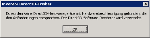

ich möchte mit einre CAD Workstation per Remotedesktop über ein VPN Verbindung arbeiten, nun bekomme ich beim öffnen jeden Modells immer die Fehlermeldung wie in Upload-Bild.
Hat das irgenwelche gravierenden auswirkungen, z.B. Leistungsverluste?
Vielleicht kann mir jemand helfen.
Gruß Jörg
PS: Workstation: XP SP2, NVIDIA Q FX1700,
    PC um die Remoteverbindung herzustellen: XP SP2, NVIDIA FX3400

welche IV-Version?
welches Remote-Programm?

INventor 11 Sp4
und Remote desktop 6.0

vermutlich setzt der Remotedesktop die Anzeige ausser Kraft. Denn es steht ja unter Optionen/Anzeige Hinweis: Einstellung auf dem Remotecomputer können diese Einstellung evtl. ausser Kraft setzen.
Dies ist bei uns mit von XP auf Vista nicht passiert.
Aber was bei uns XP-XP funktioniert und noch als Fernschulung sehr gut zu gebraucchen ist. tightvnc Wenn du fragen zum einstellen des tightvnc Servers hast, dann meld dich einfach. Man kann sogar mit der neuen Version alle Bildschirme anzeigen lassen.

heute habe ich mal XP auf XP per Remotedesktop 6.0 und auf dem Rechner IV11 gestartet und es geht. Was die Geschwindigkeit betrifft, würde ich das so nicht unterschreiben.

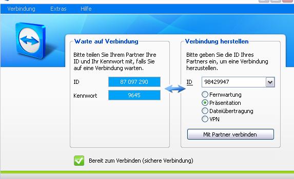

für Fernwartung (z.B. den Rechner meiner Mutter) oder für Bildschrimpräsentationen "on demand" kann ich nur "Teamview" empfehlen.
Dieses Programm ist für Privatanwender kostenlos und funktioniert so:
Auf dem "führenden" Rechner muss die Vollversion installiert werden. Auf dem Rechner, der gewartet oder auf dem die Präsentation gezeigt werden soll muss nur das "Kundenmodul" gestartet werden.
Dann werden ID und Kennwort (werden bei jedem Start neu erzeugt)per Telefon ausgetauscht. Bei der Vollversion kann dann ausgesucht werden, ob Fernwartung, Datenübertragung, Bildschirmpräsentation oder VPN-Verbindung gewünscht wird.
Hierüber funktioniert alles ausser natürlich die Steuerung der Firewall
Gruß, Bernhard
