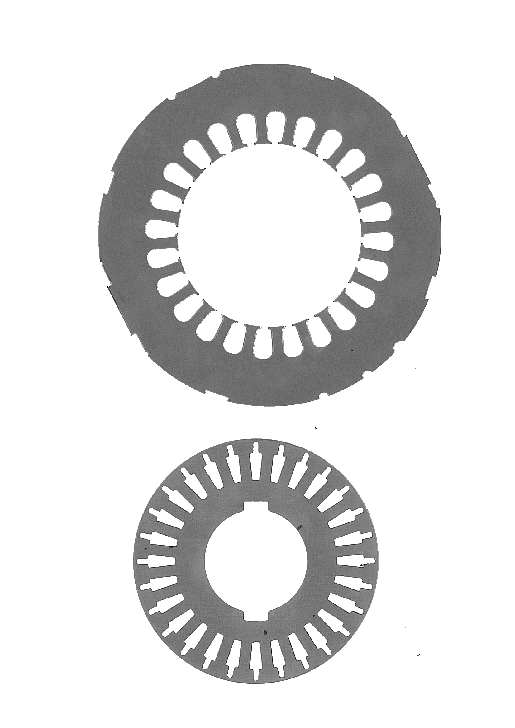

habe ich die möglichkeit, aus einen JPG (Bild) eine Skizze bzw. Extrusion zu erstellen ?
Danke für eine Antwort

Nein, geht nicht. Ein JPG besteht aus Pixeln, die IV nicht auswertet. Am besten in AutoCAD nachmalen und dann nach IV kopieren. Oder, wenn vorhanden, mit einem guten Tool vektorisieren.
Cheers,
    Jochen

meines wissens gibt es programme zum vektorisieren von bitmap-grafiken. ich hatte mal vor ein paar jahren mit corel-trace herumgespielt.

wenn das nicht Flächen wären sondern Linien an den Außenkonturen,
hätte man mit WINTOPO (o.a.) vielleicht eine Chance. http://wintopo.com/
Je größer die Bilder, also je besser die Auflösung, umso besser.
Die eingestellten Bilder sehen aus wie Scans von den Teilen.
Die Konturen kommen so aber ganz schlecht raus.
Da wird auch eine Nachbearbeitung in der Bildbearbeitung (z.B. PS) kein für eine Vectorisierung brauchbares Ergebnis liefern.
Ich würde mich da auch für abmessen und neuzeichnen entscheiden.
Dann muss man ja nur eine Strebe zeichnen und rundum vervielfältigen.
Bei einer Vectorisierung muss man sicher jede einzelne Strebe nacharbeiten.

habs mal mit meinem alten TurboCad vektorisiert - sieht dann so aus, nicht so toll. Mit schärferen Konturen gings besser.
Ich würds mir als Zeichenhintergrund ins TurboCad holen (ich muß gestehen ich habs mit ACad noch nicht probiert) und nachzeichnen. Die Konturen kannst ja dann Kreisförmig anordnen.

Bild in eine ipt-Skizze einfügen, mittels Bemaßen des Bildrahmens das Bild auf die richtige Größe und zentrisch zum Mittelpunkt bringen und dann die Umrisse nachziehen.
Achtung, polare Anordnungen sollte man möglichst nicht in der Skizze, sondern im Volumen machen.

erstmal vielen Dank für eure Antworten. Wir haben ein Vektor mittels Corel hergestellt und kommten damit einen Volumenkörper erstellen und somit die Presskraft ermitteln.
Danke nochmals.

eine Information zur erforderlichen Qualität gleich im ersten Posting wäre hilfreich gewesen.
