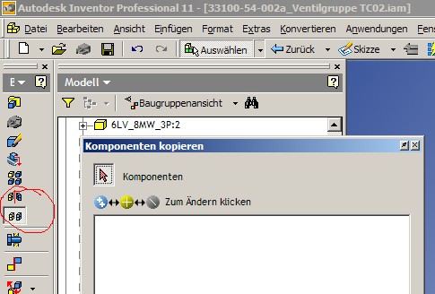

Guten Tag zusammen,
Ich bräuchte mal einen kleinen Tipp von einem Inventor – Fachmann oder Frau
Ich habe folgendes Problem: Ich möchte Bauteile kopieren und diese in einem neuen Fenster öffnen. Es sind um 70 Bauteile...
Bei der vollen Bauteilzahl stürzt mit Inventor soweit ab, dass sich Inventor schließt. Verringere ich die Bauteilzahl auf gute 30 (können vielleicht auch mehr sein das habe ich nicht ausprobiert) hängt Inventor sich auf, dass ich das Programm übern Task-manager schließen muss.
Wer kann mir evtl. sagen was hier falsch läuft?

sei bitte so gut, und gib uns ein wenig mehr Info´s über dein Arbeitsgerät.
(Das geht auch dauerhaft :Profilbearbeiten > Systeminfo)
Prinzipiell: Mehrere Bauteile(.ipt) können nicht in einem "Bauteil-Fenster" geöffnet werden.
                    Dazu musst Du eine Baugruppe(.iam) öffnen.
Was manchmal hilft, ist vor dem kopieren, im Browser des Bauteils das s.g. Bauteilende(roter Kreis mit Kreuz)mit der Maus
nach ganz Oben zu schieben > verringert die Dateigröße.
Stell ich mir bei 70 Teilen doch mühsam vor...
PS. könntest Du den Kopiervorgang bisschen mehr beschreiben? Bin nicht sicher, ob ich´s richtig interpretiere??

Moin
Okay das mit der Baugruppe ist mit schon bewußt, das ich die öffnen muß um dort Bauteile zukopieren.
Der Vorgang ist wiefolgt: Ich habe eine Arbeitbühne (Baugruppe) erstellt, die natürlich aus mehreren Bauteilen besteht, aus dieser Arbeitsbühne will ich mir Bauteile rauskopieren (um die 70 Teile) und in ein neues Fenster öffnen. Klicke ich alle Bauteile an stürzt Inventor mit ab. Verringe ich die Bauteil auf, habe es gerade nochmal mit 12 Teile probiert, kommt keine Reaktion mehr von Inventor und muß es übern Taskmanager beenden.

aus welchem Grund willst du denn die 70 Teile auf einmal öffnen? Und was genau meinst du mit kopieren? schon mal mit dem Design-Assistenten versucht?

Es geht mir daraum das ich diese Bauteile in einer neuen Arbeitbühne verwenden will bzw. muß...
Und das es schneller geht wenn man diese aus der alten Bühne kopiert, in einem neuen Fenster öffnet, dann speichert und dann als, ich sag jetzt mal neue Baugruppe da es sehr viele Teile sind, in der neue Bühne wieder einfügt. Als jedes Teile neu Einzufügen und mit der Abhängigkeit platziert...

Richtug, aber wenn ich Bimo81 richtig verstanden habe, dann ist sein eigentliches Problem, dass der Kopieren-Befehl in der BG-Umgebung nicht sauber funktioniert (siehe Bild). Ich gehe einfach mal davon aus, dass er weiß, was er tut und wie er es anders lösen kann (Windows-Explorer / Design-Assistent). Die Frage ist aber vermutlich eher, wieso der Kopieren-Befehl aussteigt.
@Bimo81: klappt es denn mit einem einzelnem BT? und wenn das nicht klappt, erstell mal eine gaaanz einfache test-BG mit 2 oder 3 Würfeln und probiere, ob es denn prinzipiell geht oder ob deine BG einen Knacks hat.

@ El: Richtig genau das will ich wissen, warum geht Inventor dabei immer in die Knie und beendet sich... Sollte wirklich ein Fehler in der Baugruppe vorhanden sein, weil in anderen Baugruppen funktioniert es nämlich.
Wie man das Kopieren von Bauteilen macht das weiß ich schon, hab diesen schon des öftern getan
