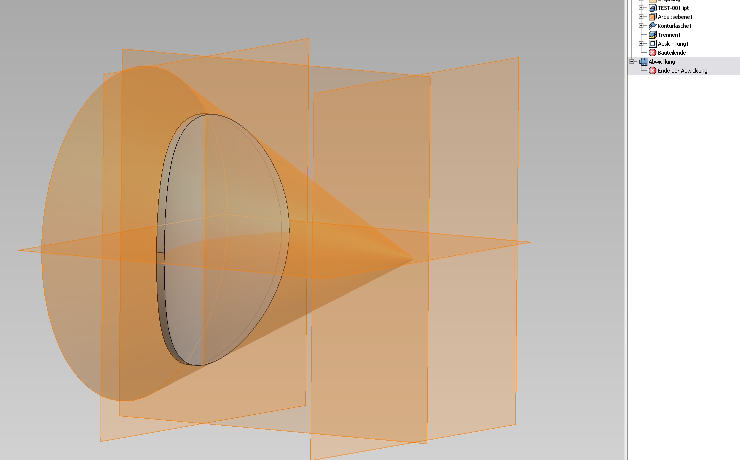

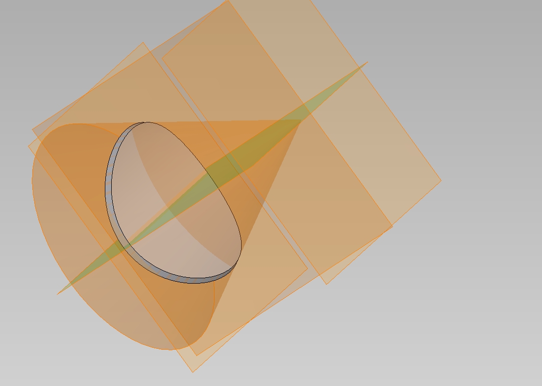

Viereck über Konturlasche gebogen modellieren, Kreis mit Erhebung -  (Kegel)wegschneiden.

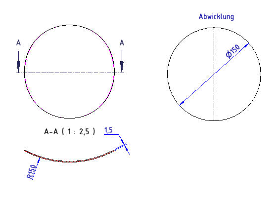

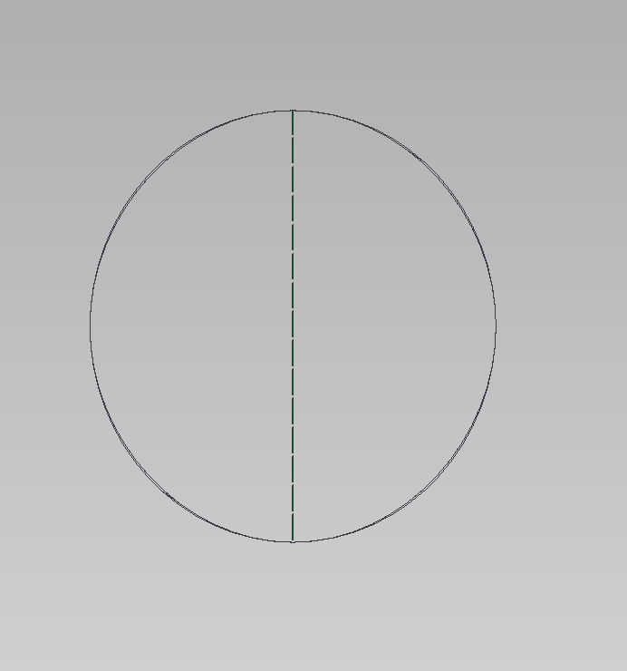

Ergänzung :
Nach dem Ausschneiden entlang des Kegels nochmal über die projizierten Konturen (als Konstruktionslinien)eine Ellipse erstellen, wegschneiden, dann paßt´s komplett.
2. Bild : Abwicklung

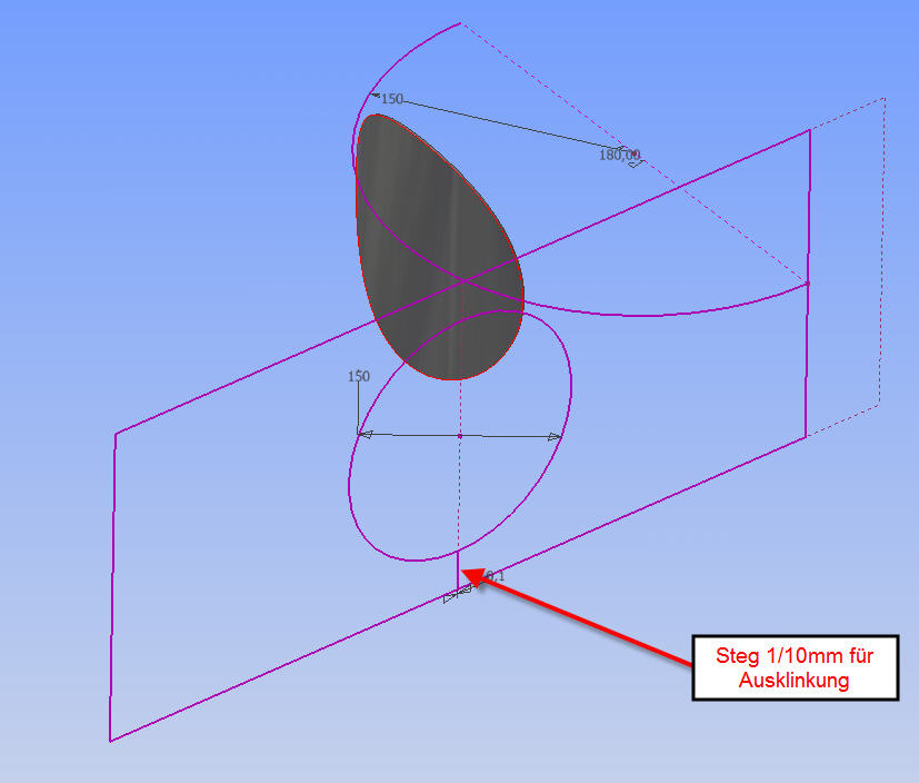

IVF25_Ronde.zip
Original erstellt von Andreas Gawin:
Hmm, es funktioniert nicht wie erwartet. Die DIVAScherzhafte Bezeichnung für Inventor IV rasiert alle Teile der projizierten Abwicklung weg.
Es geht doch. Mann muss einen Steg von mindestens 1/10mm als Verbindung zum Aussenteil der projizierten Abwicklung stehen lassen. Oben am Kreis zwischen den Steglinien den Kreisbogen wegschneiden.
Den Steg kann man danach zB. per Extrusion wegsäbeln. Datei im 2009er Format.

Also ich denke das die Abwicklung so aussehen soll als wenn der Laser/Brenner waagerecht ein eliptisches Blech ausschneidet - und das tut es bei der empfohlenen Methode fast 100%, ich weiss nicht genau woher der mini-versatz bei mir kommt (kanten sind seitlich 100% gerade und nach oben hin ergibt sich ein leicht steigender Winkel bis max ~0,5°). Woran das liegt finde ich noch raus
Amsonsten ist das die Methode die ich seit jeher für solche Bleche nutze, die haben wir bei jedem Auftrag (ist eine Abschirmung in einer Röhre), und bisher haben die immer gepasst
