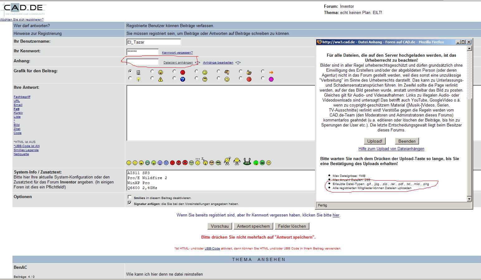

Wie kann ich hier denn ne datei reinstellen

erstellt am: 21. Aug. 2008 16:05    Editieren oder löschen Sie diesen Beitrag!  <-- editieren / zitieren -->   Antwort mit Zitat in Fett Antwort mit kursivem Zitat    Unities abgeben: 1 Unity (wenig hilfreich, aber dennoch)2 Unities3 Unities4 Unities5 Unities6 Unities7 Unities8 Unities9 Unities10 Unities Nur für BenAC 10 Unities + Antwort hilfreich
Beauty81
Sehen Sie sich das Profil von Beauty81 an!   Senden Sie eine Private Message an Beauty81  Schreiben Sie einen Gästebucheintrag für Beauty81
Beiträge: 101
Registriert: 25.03.2008
Inventor Suite 2008
WinXP SP2
Core 2 Duo
2 GB RAM
erstellt am: 21. Aug. 2008 16:06    Editieren oder löschen Sie diesen Beitrag!  <-- editieren / zitieren -->   Antwort mit Zitat in Fett Antwort mit kursivem Zitat    Unities abgeben: 1 Unity (wenig hilfreich, aber dennoch)2 Unities3 Unities4 Unities5 Unities6 Unities7 Unities8 Unities9 Unities10 Unities Nur für BenAC 10 Unities + Antwort hilfreich
Hier nachlesen...
