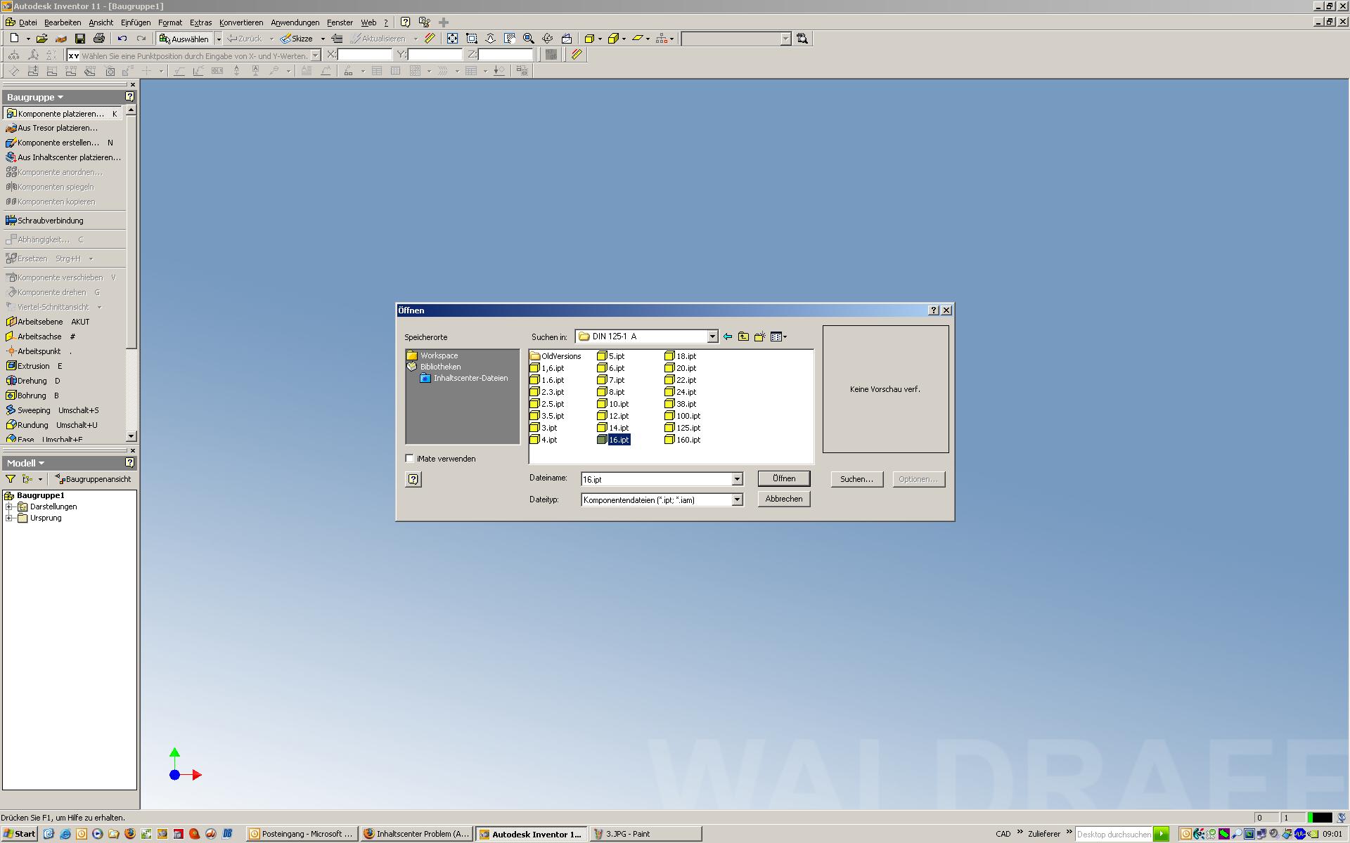

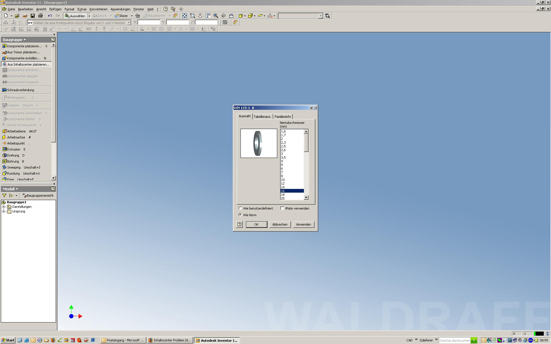

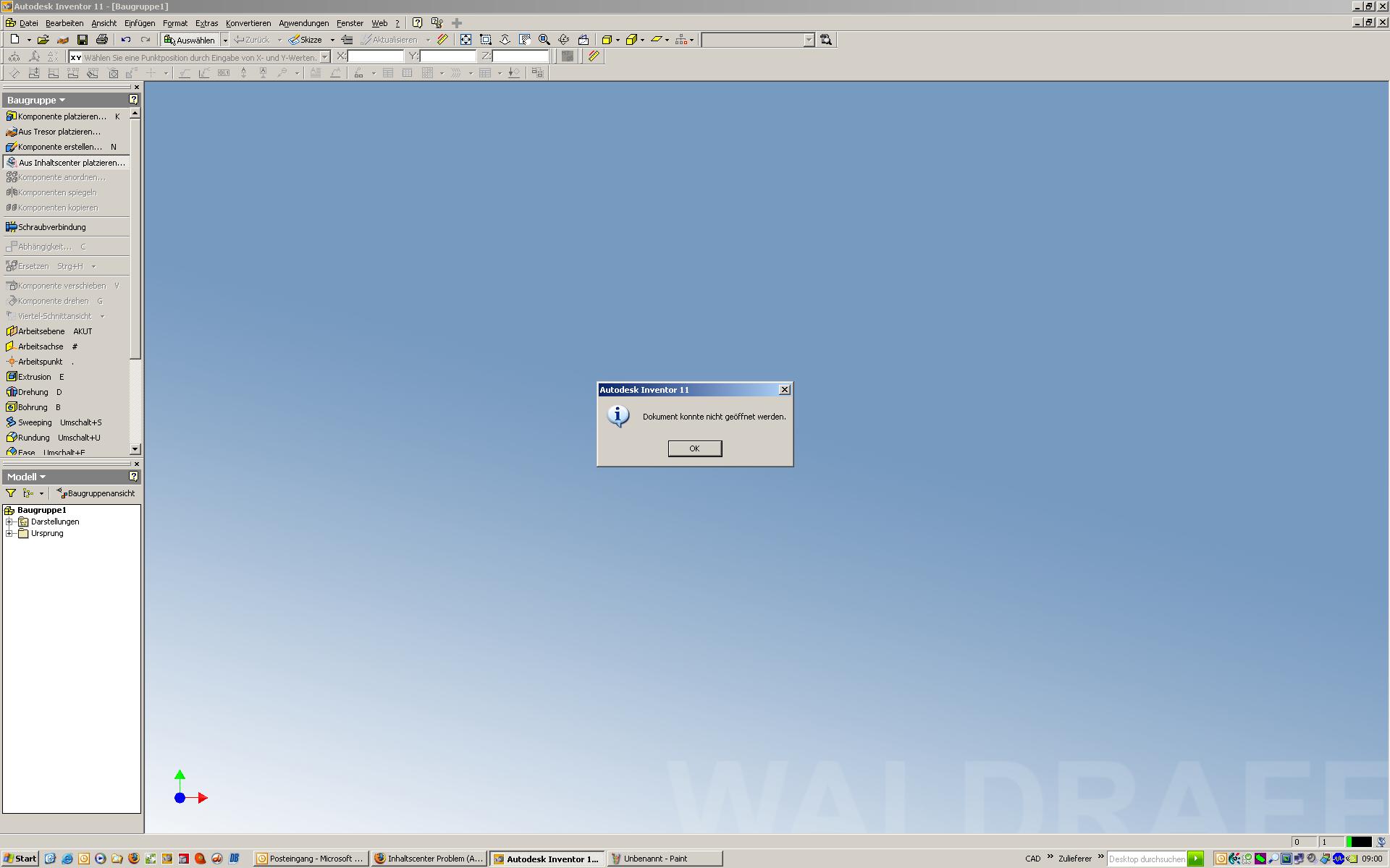

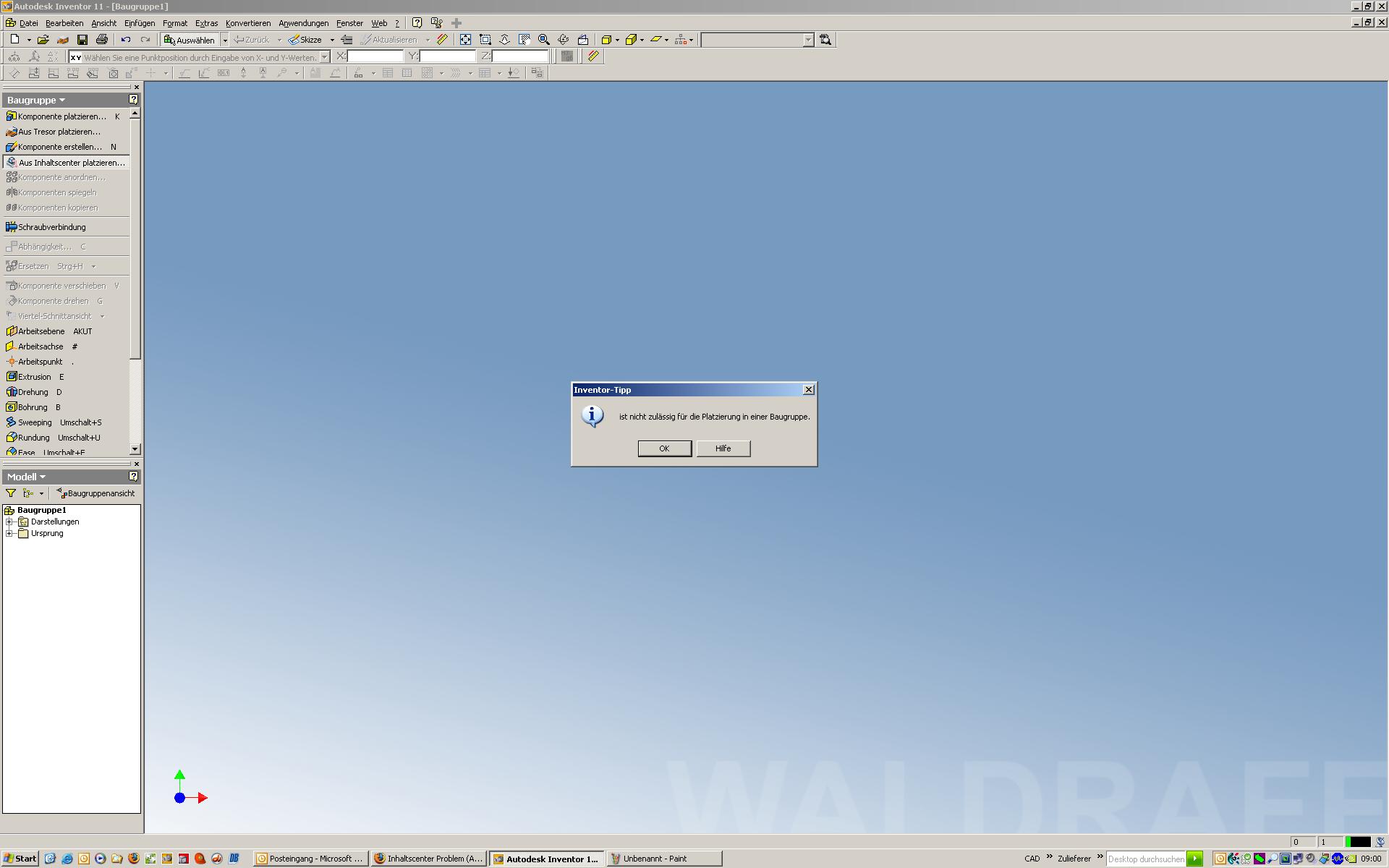

So geht es bei mir nicht.....
Hans

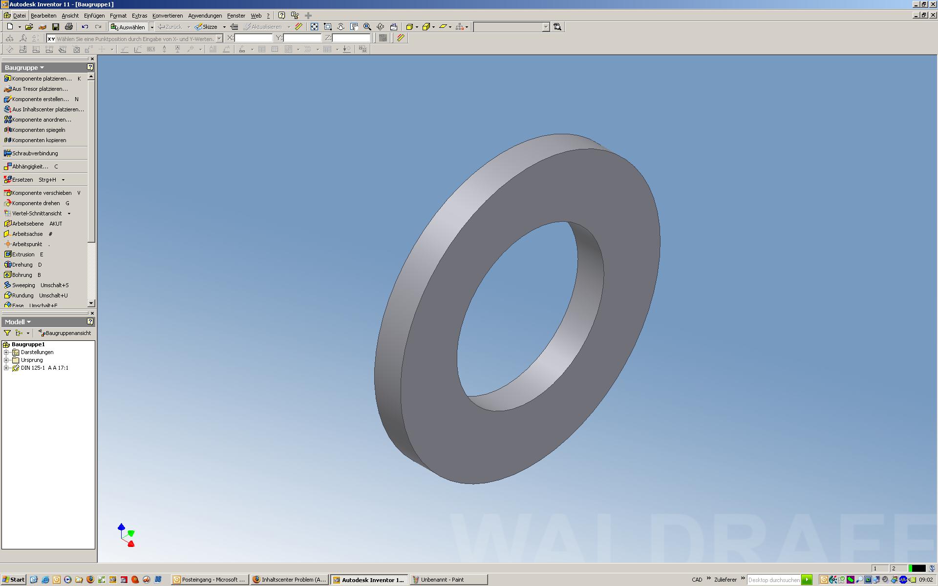

erstellt am: 20. Aug. 2008 09:05    Editieren oder löschen Sie diesen Beitrag!  <-- editieren / zitieren -->   Antwort mit Zitat in Fett Antwort mit kursivem Zitat    Unities abgeben: 1 Unity (wenig hilfreich, aber dennoch)2 Unities3 Unities4 Unities5 Unities6 Unities7 Unities8 Unities9 Unities10 Unities Nur für W.C.Roentgen 10 Unities + Antwort hilfreich
Aber so geht es.
Hans
