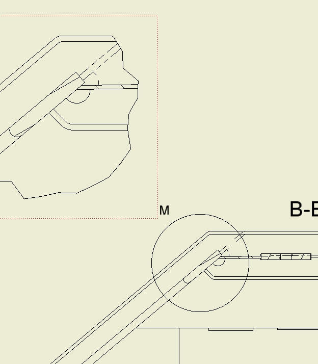

Moin !
Kann man die Buchstaben an den Detaillierungskreisen irgendwie in Form Lage und Größe beeinflussen ?

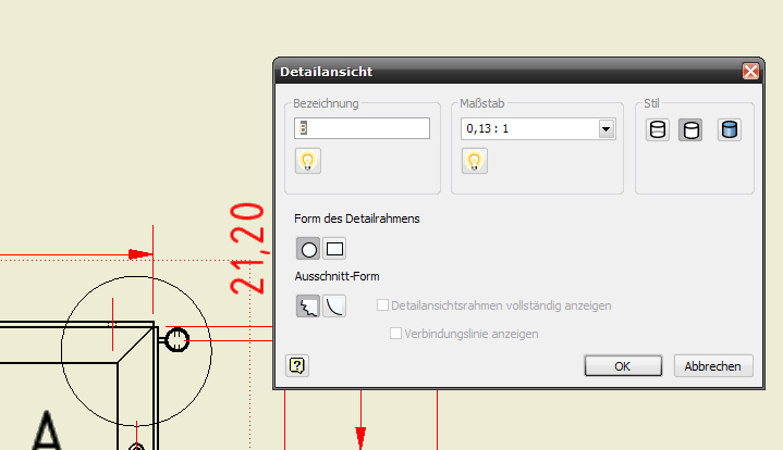

Hallo Marcus,
die notwendigen Einstellungen sind doch direkt
im Dialo einstellbar.
Die Beschriftung kannst Du einfach mit der Maus ziehen.

Position kann man verändern mit linksklick draufbleiben auf dem Buchstaben dann schieben
und bei der Schriftgröße musst du bestimmt in den Stil-Editor

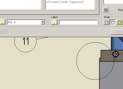

So weit ich weiß hat sich bezüglich der Detailansicht-Beschriftung bei Inventor 2009 etwas getan:
Man kann die Detailbezeichnung mit einer Führungslinie vom Kreis entfernen.

Zufällig ärgere ich mich exakt über dieses Detail: Dass man diese Detailbezeichnung nur im Kreis herumfummeln kann, und nicht "wegziehen" kann.
Und dass die Einstellungen für diesen Buchstaben offensichtlich irgendwelchen anderen Formatierungen folgt (Welchen bleibt ein Geheimnis das man selber erforschen muss...)
Also immerhin, es funktioniert, auf alleruntersten Niveau. Sparta lässt grüssen.

Zur Formatierung des Buchstabens an der Detailansicht noch etwas Info:
  • Sowohl in IV11 als auch in IV2009 ist es im Stileditor der Objekttyp "Beschriftung für Detailansicht".
  • In IV11 kann man direkt einen beliebigen Textstil vergeben.
  • In IV2009 ist diesem Objekttyp der Objektstil "Ansichtsanmerkung" zugewiesen, der dann für Schnitt-, Hilfs- und Detailansichten separat (und mit ein paar Optionen mehr als in IV11) konfiguriert werden kann.

Dieser Text liegt auf einem Textlayer (Textstil). Wenn man ihn anklickt sieht man oben im Zeichnungsnorm-Leiste den Layer. Man lege einen neuen (oder nehme einen vorhandenen) Layer an der die Textinformationen erhält die man haben möchte und tauscht ihn aus. Fertig

Man kann den Text (leider inkl. dem Kreis) schon ausblenden: Bei der Detailansicht den Schalter Anzeigeoptionen / "Definition in Erstansicht" ausschalten. Das geht auch bei allen anderen Ansichten, die einen Bezug haben.
Den Kreis kann man dann in einer untergeordneten Skizze neu zeichnen (die Bezugsansicht markieren und dann den Schalter "Skizze" benutzen).

Bert hat schon recht, im 2009 kann man den Buchstaben mit einer Führungslinie versehen, mit Rechtsklick => Text problemlos ändern (Schriftart, Grösse, Farbe) und auch entfernen...

Original erstellt von Michi.h.lang:
Aber was gibts denn für eine Alternative
es ohne Buchstaben einfügen dann einen daneben kleben !
nicht mal des funktioniert weil man den Buchstaben am Kreis nicht ausblenden kann
Grüßle Michi
Buchstaben kannst Du 'abschalten' indem Du in 'edit view' den Buchstaben mit einer Leerstelle ueberschreibst.
Birgit
