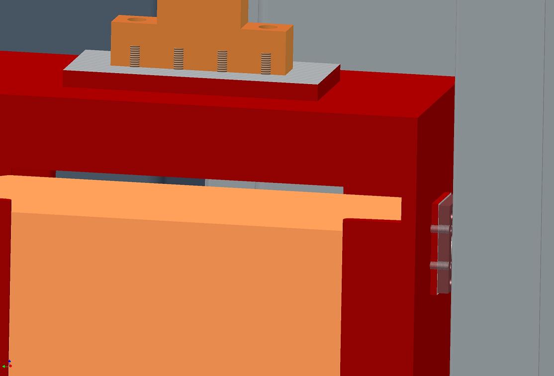

Hallo Freunde,
Ich kann mich beim besten Willen nicht mehr erinnern:
Wo kann man beim IV2008 die Anzeige von Oberflächen (Texturen, Gewindebitmaps) generell abschalten?
Und, gäbe es da eine Möglichkeit, dies nur selektiv für bestimmte BG zu machen?
(Bei unserem Monster werden die Gewindebitmaps sowieso sinnlos-daneben-durchscheinend falsch dargestellt)
mfg - Leo

erstellt am: 29. Jul. 2008 09:59    Editieren oder löschen Sie diesen Beitrag!  <-- editieren / zitieren -->   Antwort mit Zitat in Fett Antwort mit kursivem Zitat    Unities abgeben: 1 Unity (wenig hilfreich, aber dennoch)2 Unities3 Unities4 Unities5 Unities6 Unities7 Unities8 Unities9 Unities10 Unities Nur für Leo Laimer 10 Unities + Antwort hilfreich
Hallo Leo,
beim Gewindeelement kann man die Sichtbarkeit ausschalten.
Haken bei: in Modell anzeigen
Beim Gewinde über das Bohrungsfeature habe ich keine Ahnung.

erstellt am: 29. Jul. 2008 10:20    Editieren oder löschen Sie diesen Beitrag!  <-- editieren / zitieren -->   Antwort mit Zitat in Fett Antwort mit kursivem Zitat    Unities abgeben: 1 Unity (wenig hilfreich, aber dennoch)2 Unities3 Unities4 Unities5 Unities6 Unities7 Unities8 Unities9 Unities10 Unities Nur für Leo Laimer 10 Unities + Antwort hilfreich
Hallo Leo,
du meinst doch nicht etwa:
Extras --> Andwendungsobtionen --> Farben --> Spiegelungen und Oberflächenbeschaffenheit anzeigen
Vielleicht spendiert dir den Chef auch nen schnellerern rechner.    *duckundrenn*

@Frank:
Wir reden da von rund 120.000 Bauteilen, mit in Summe vielen Hunderttausenden Gewindefeatures. Also, Irgendwas einzeln weghaken ist unrealistisch.
@Gandhi:
Ja, genau diese Einstellung meine ich, die ist bei mir beim 2008er nicht mehr da wo sie immer war.
Egal ob OpenGL oder D3D.
Die Hardware ist eigentlich ziemlich gut, Performance ist (relativ zur schieren Dimension der BG) wirklich beeindruckend, aber die Gewindebitmaps sind ... einfach daneben. Das ist IMHOIn my humble oppinion (Meiner Meinung nach) eine Grenze in der Rechengenauigkeit der Grafik.

Hallo Leo!
Diese Einstellmöglichkeit ist (wohl im Vertrauen auf die Hardware) mit dem 12er wegrationalisiert worden  .
Ich habe in den Registryeinträgen vom 13 gegraben, bzw. die Einträge 11 und 13 verglichen, aber nichts Helfendes gefunden.
Vielleicht muß man extra einen Wert erstellen, um die Texturen etc. zu unterdrücken, ich weiß es (noch) nicht.

Ach du Scheixxe!
Das Weghaken der Oberflächen-Anzeige hat üblicherweise die Grafikleistung verdoppelt, bei sehr grossen BG.
der Screenshot zeigt die Sinnlosigkeit der (Gewinde-)Bitmapanzeige bei so grossen BG.
Alles was über die Komplexität der Arbor Press hinausgeht ist halt für Adesk ein Mysterium, anscheinend.

Hallo Leo,
Zu deinem Bild: Habe ich da nicht mal was bei Autodesk gelesen darüber? Find's jetzt aber grad nicht. (bitmaps shine through)
Wenn ich noch was finde, melde ich mich.

Hallo Marco,
Meinst Du schon das Durchscheinen der Bitmaps in den IAM? (nicht das früher weit Verbreitete in schattierten Ansichten der IDW?)
mfg - Leo

Hallo Leo,
Ja, meine ich.
Bei Autodesk, Support, Inventor habe ich mit der Suche nach 'thread assembly' folgende Resultate gefunden:
http://usa.autodesk.com/adsk/servlet/ps/item?siteID=123112&id=2890059&linkID=9242018
http://usa.autodesk.com/adsk/servlet/ps/item?siteID=123112&id=4385259&linkID=9242018
http://usa.autodesk.com/adsk/servlet/ps/item?siteID=123112&id=6020099&linkID=9242018
Das war das was ich im Kopf hatte. Hilft's?

erstellt am: 31. Jul. 2008 14:34    Editieren oder löschen Sie diesen Beitrag!  <-- editieren / zitieren -->   Antwort mit Zitat in Fett Antwort mit kursivem Zitat    Unities abgeben: 1 Unity (wenig hilfreich, aber dennoch)2 Unities3 Unities4 Unities5 Unities6 Unities7 Unities8 Unities9 Unities10 Unities
Ja, Marco, in Link2&3 ist genau dieses Problem samt Ursache beschrieben, nur: Mein Assembly ist tatsächlich über 100x80m gross, und der gezeigte screenshot liegt über 100m von Ursprung entfernt, was ich natürlich nicht ändern kann.
Also danke für die Links, es ist hiermit bestätigt dass es sich um Rechengrenzen des Grafiksystemes handelt.
Inventor kann halt einfach keine einzelne Schraube in einer Riesen-Halle korrekt darstellen.
Umso bitterer das Fehlen der Abschaltbarkeit dieses Sinnlos-Features.
