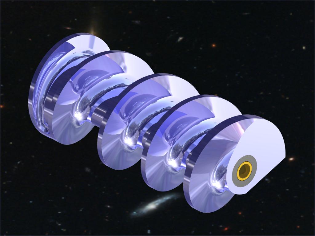

Hallo Christian,
also Förderschnecken mit allen möglichen Schikanen (variable Steigung, Flankenwinkel, Kerndurchmesser etc.) habe ich bereits modelliert. Und zwar mit der Sweeping Funktion etwas Zeit und wie Roland schon gesagt hat CPU Leistung  .
Hier gings um die 3D-Daten für ein CAM System daher auch die Mühe.
Ansonsten bin ich voll und ganz der meinung von Roland, mach dir einen gebogenen Stab u schmeiss eine Textur drauf und das wars.

Hallo Christian,
Nun ja hier ein bildchen der besagten Schnecke.
Aber ohne etlichen klickaufwand  ging das nicht...
Und nei I need no U's
Grüsse, Toni
