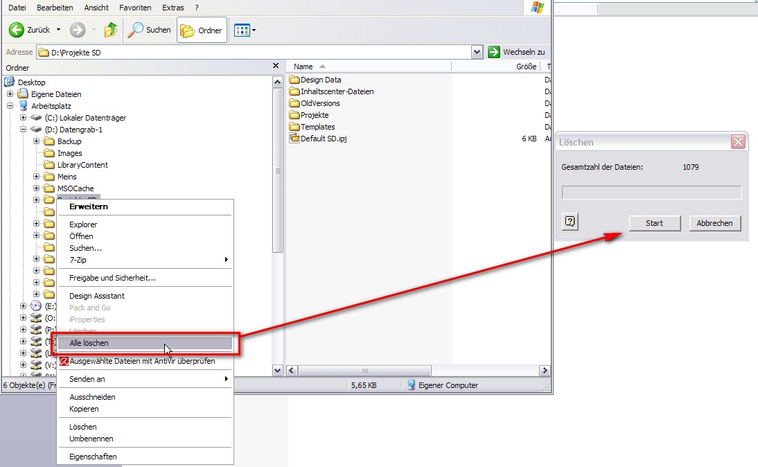

guten tag!!
wie kann man der OldVersions Ordner entfernen?

Guten Morgen!
Einfach löschen. Wenn Du keine Old Versions erzeugt haben möchtest, kannst Du das in der Projektdatei abschalten.

Guten Morgen,
Als Admin anmelden und IV sollte geschlossen werden, dann lässt sich dieser Ordner per Explorer löschen.

Da darf ich eine Frage anhängen:
Wenn ich das wöchentliche Backup per Explorer-Kopie mache, gibts da eine einfache Möglichkeit, die hunderte verstreuten OldVersions auszuschliessen?

Moin Leo,
die einzige mir bekannte Methode verstreute "Old Versions" Verzeichnisse zu fassen zu kriegen, ist die Windowssuche.
Damit kriegt man sie alle, wenn sie denn im Suchbereich liegen. Wenn Du sie nicht sicherst, brauchst Du sie auch nicht (mehr)? Dann könntest Du sie auch gleich löschen.
Das wäre eine Art temporäre Sicherung: In der Projektdatei die Erzeugung der Oldversions einstellen, (falls beim Modellieren mal was danebengeht) aber zum Zeitpunkt der Sicherung alle OVs suchen und löschen.

Hallo Andreas,
Die Windows Suche verwende ich derzeit, aber:
- Bei 65GB Gesamtdatenmenge dauert das ziemlich lange
- Die Suche findet auch OldVersions die in Zip-Paketen versteckt sind, mischt diese mit den "normalen" Treffern in der Anzeige, und was passiert kann man sich schon denken: Wenn nur ein "verzipptes" dabei ist, weigert sich Windows Irgendwas zu löschen.
Stundenlange manuelle Klixerei ist momentan die einzige Abhilfe die mir eingefallen ist.
Übrigens: Die OldVersions am Server möchte ich nicht so einfach löschen, die haben ja einen Sinn.
Ich möchte nur dass sie nicht in's Backup (das in Wirklichkeit eine Windows Explorer Kopie ist) aufgenommen werden.
mfg - Leo

Warum in die Ferne schweifen, wenn die gesuchte Funktion doch so nah ist...
(Übrigens falsch übersetzt: der Befehl lautet eigentlich "Purge All")

Hallo Leo,
so etwas ähnliches, was du über den Explorer machst, mache ich über eine Freeware namens SyncBack (nicht verwechseln mit Kaufversion SyncBackSE, schätze, dass es auch noch einige vergleichbare Programme gibt). Hier kannst du in IMHO komfortabel einstellen, welche Dateien / Dateitypen / Verzeichnisse / ... es sein sollen und welche nicht.

Original erstellt von Aesop:
Ja, genau das ist's was ich brauche!
