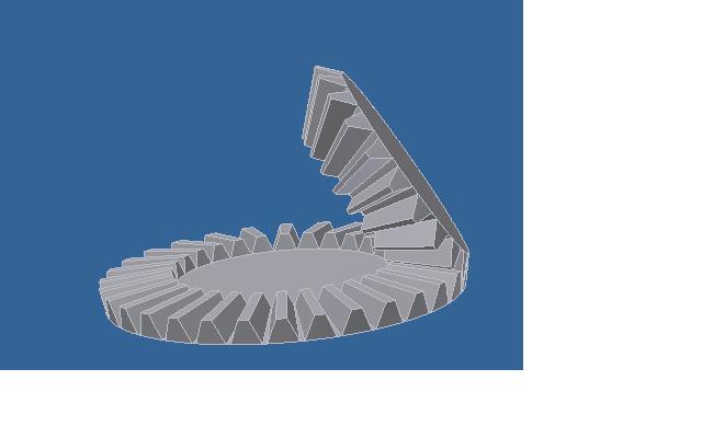

Hallo zusammen nach längerer Zeit bin ich mal wieder auf ein Problem gestoßen.
Ich brauche ein Kegelzahnradpaar das im winkel von 45° zueinander steht.
Mit dem Konstruktions Assistenten schaffe ich es nicht das sie, wie im Bild zu sehen zu einander stehen.
Gibt es ein Ifeature mit dem man diesen Räder hin bekommt? oder kann man es doch mit dem Konstruktions Assistenten schaffen.
Gruß Jan

Bitte Umlaute im Anhang vermeiden. (Ich sehe das Bild ).
Im Konstr.-assi sind nur Winkel bis 120° (von deiner Sicht aus 60°) erlaubt.

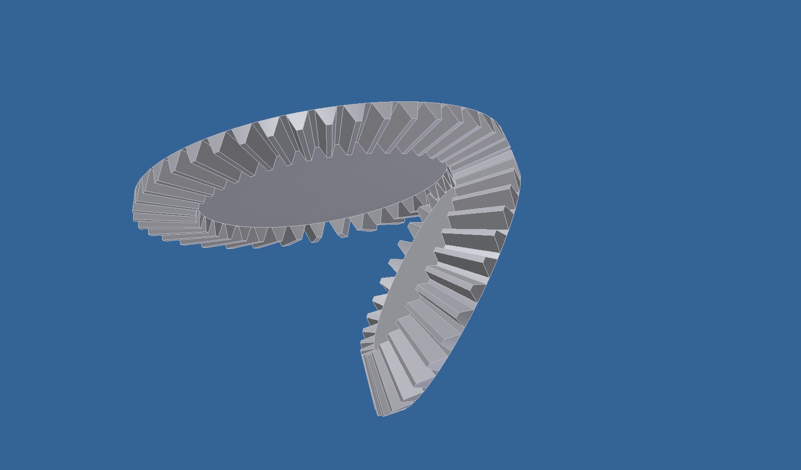

Sorry das was mit dem Anhang nicht geklappt hat.
Big-Bikers Bild zeigt genau das was ich meine.
Hallo Big-Biker,
deine Zahnräder sehen super aus.
Leider bekomm ich das nicht so hin, wie bist du vorgegangen ?.
Gruß Jan

Eingriffswinkel 20°, Achsenwinkel bis 120° (wo du 60° angeben würdest). Nur 135° (Gegenwinkel 45° ist nicht drin. Die Zahnräder sollten nicht extrem voneinander abweichen (Übersetzungsverhältnis).

Das Übersetzungsverhältnis soll 2:1 sein.
Modul 1 Zähne 15 zu 30.
Ich werd deine Werte mal aus probieren.
Gruß Jan

Also, ich hab mal rumprobiert und ein Übersetzungsverhältnis von 1,5 statt 2 ist wohl das höchste der Gefühle.
30 zu 20 Zähne gehen noch einwandfrei, aber alles drunter ergibt nichts brauchbares mehr.
Schade das mir das leider nicht weiterhilft.
Ich hab im I-net einen Hersteller gefunden der das liefert aber leider keine CAD daten.
I Featurs konnte ich auch keine finden und selber eines zu machen ist für mich noch zu hoch.
Es sei denn jemand hätte Ahnung und Lust mir zu zeigen wie man das anstellen könnte.
Eine Erweiterung des Winkels bis auf, oder nur für 45° währe super.
Gruß Jan
Danke trotzdem an alle die geholfen haben.
