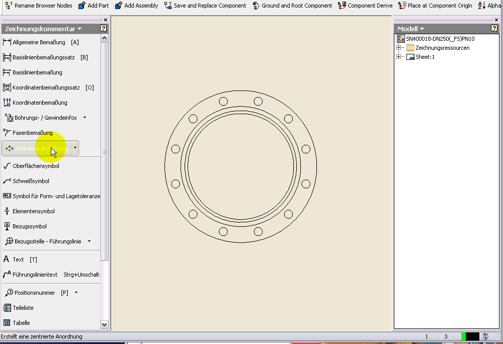

Hallöle,
bin da ma wieda über ein kleines Problemchen gestolpert.
Dabei geht es um die Bemaßung der Bohrungen eines Flansches.
Die bohrungen sollen im 45° winkel um die ganzen 360° verteilt (also 8 Bohrungen) sein. Dafür muss das ganze ja wie in dem Bild bemaßt werden.
Das ganze habe ich durch ganz normale Winkelbemaßung erzeugt bei der ich eine Bezugsline, den Bemaßungspfeil und die Referenz entfernt hab und den Wert mit dem Text überschrieben.
Das ganze find ich jedoch verdammt aufwändig und am meißten dran stört mich, dass IV jedes mal die Referenz neu sucht.
Vllt geht es ja auch einfacher und besser und ich hab mal wieda son Problem mit Wald un Bäumen
Also äußert euch ma bitte zu
Besten Dank schonmal
Gruß FV
Wer später bremst ist länger schnell ;o)

Ich mache das so.

Original erstellt von rAist:
Ich mache das so.
das beantwortet aber nicht die Frage!
Die gesuchte Vorgehensweise ist für eine durchaus gebräuchliche Arte der Bemassung für ein gleichmäßiges, kreisförmiges Lochbild.
Das sagt die Bemaßung Deines Vorschlages nicht aus, leider.
Ob die gebräuchliche Lösung nach Norm ist, wage ich nicht zu behaupten.
Vielleicht gibt es eine andere Lösung, die nach Norm ist und sich mit IV auch realisieren lässt?

Wenn Du schon Pfeil und Maßhilfslinie entfernt hast, wieso läßt Du die Referenz nicht einfach bestehen? So habe ich das auch schon gemacht (man kann in Detailansichten nicht auf den Mittelpunkt bemaßen, wenn der nicht sichtbar ist). Dann sucht er auch nicht ständig nach der Referenz... sie ist aber bedeutungslos.

Davon mal abgesehen ist die Bemaßung nicht nach Norm.
Die Erste Bohrung muß zusätzlich noch zu einr Hauptachse bemaßt werden (eigentlich Doppelbemaßung aber halt Norm).
Grüße    Fritz
Sorry habe meine Brille geputz und gesehen, das das Maß im Werkstück liegt. Was aber auch nicht elegant ist.

Seite 111 in Auflage 28 (Hoischen) Bemaßen sich wiederholender Formelemente...
P.S. der Hoischen oder auch andere TZ Bücher sind nicht das Maß aller Dinge, auch da können Fehler drin stehen, bzw nicht drin stehen, einzig und alleine die Norm gibt hier 100%ige Gewißheit und ist als einziges Verbindlich in diesem Fall DIN 406-11!!!

Was soll das hier jetzt sein ?
- Ein Versuch einer Antwort auf eien IV-spezifische Frage
oder
- Eine Grundsatzsdiskussion zur Zeichnungeerstellung ?
Wenn es Zweiteres ist, dann sagt Bescheid, dann verschiebe ich ins passende Fachforum
@Topic: Ich bemaße die 1. Bohrung zur Hauptachse, dann den Winkel zwischen 1. und 2. Bohrung und gebe dann noch dioe Anzahl der Wiederholungen an. Ich denke, das solte einigermaßen verständlich (und evtl. auch normgerecht) sein.

Original erstellt von Feiglingsvernichter:
... Das ganze habe ich durch ganz normale Winkelbemaßung erzeugt bei der ich eine Bezugsline, den Bemaßungspfeil und die Referenz entfernt hab und den Wert mit dem Text überschrieben ...
Warum die Referenz entfernen? Das sollte man keinesfalls machen.
Auch eine Textüberschreibung ist nicht sinnvoll.
Einfach nur die Hilfslinie und das Endsymbol ausblenden. Dann im Bemaßungstext die Anzahl als Parameter anfügen.
So geht alles bei Änderungen richtig mit.
Weil mit Referenz die Linie immer auf Höhe eines Loches enden muss. Bei 45° wäre das entweder die gleiche Länge zu dem Loch, welches sowieso von einer Hauptachse bemaßt werden muss. Oder das nächste Loch wäre ein 90° Winklel und man erkennt dann erst recht nicht, dass der Kreisbogen dort ausläuft
hmm also klingt alles noch nich so richtig nach der Iv und Normgerechten lösung
