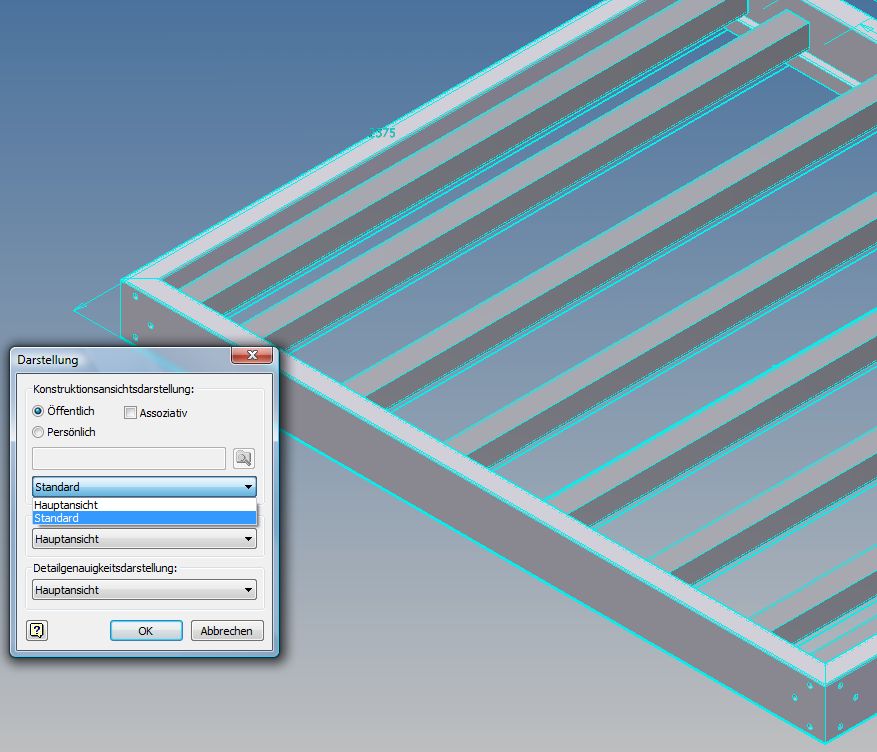

1.Im Inv.2008 konnte ich über Darstellung meine
pers. definierte Ansicht in der BGR wählen,
jetzt kommt immer die Fehlermeldung:
-Üngültige Eingabe für Anforderung-

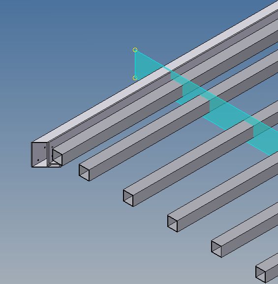

2.Leg ich einen Schnitt über eine Ebene
in meine BGR (mit Gestell-Generator erstellt), werden
die Profile nicht geschnitten sonder das nächst mögliche
einfach nur ausgeblendet!

zu 1.) Hierfür (oder besser dagegen) gibt es diesen Hotfix:
German Hotfix - Inventor 2009 Hotfix for Representation Views error
zu 2.) Die Rahmenrohre des Gestellgenerators stammen jetzt aus dem Inhaltscenter und verhalten sich bezüglich der Schnittdarstellung folglich auch so. Hierzu sind also die betreffenden Einstellungen zu berücksichtigen.

Hi, Phil.
Wenn du "Alle Bauteile schneiden" unter Extras/Anwendungsoptionen/Baugruppe setzt, sollte das den gewünschten Effekt haben.

Danke für die Antworten, hat alles wunderbar geklappt,
mit dem Hotfix und der Einstellung im Baugruppenmenü.

Hab mich heute endlich mal um diesen Fehler gekümmert und den Hotfix installiert.
Ich finde aber, dass das Verhalten durch den Hotfix zwar besser wird, aber nicht gut. Jetzt kann ich zwar die einzelnen variablen Konstruktionsansichtsdarstellungen wählen, aber "Hauptansicht" kann ich nicht mehr wählen, diese Zeile ist zwar immer markiert, aber die entsprechende Darstellung kommt nicht, wenn man damit OK klickt.

Doch, Roland, den Fehler "Ungültige Eingabe für Anforderung" behebt der Hotfix definitiv.
Das Verhalten mit der Hauptansicht ist davon unabhängig merkwürdig. War das aber nicht auch in IV2008 so?

Der Fix macht es ja besser, aber es ist doch wohl immer noch falsch, wenn man die Hauptansicht nicht wählen kann. Ich bin ziemlich sicher, dass das in IV 2008 so nicht war. Aber ich habe kein so umfangreiches Inventorversionenvergleichstestareal wie Du, Michael, dafür aber sehr aufmerksame Inventoruser an meiner Seite.

Um sicher zu sein, habe ich jetzt auf mein Inventorversionenvergleichstestareal zurückgegriffen und den Sachverhalt mit IV2008 und IV11 getestet. Auch dort kann man die Konstruktionsansichtdarstellung "Haupt" aus einer Unterbaugruppe nicht zur Übernahme anwählen. Das Verhalten ist also genauso, wie in IV2009:
Original erstellt von Doc Snyder:
... aber "Hauptansicht" kann ich nicht mehr wählen, diese Zeile ist zwar immer markiert, aber die entsprechende Darstellung kommt nicht, wenn man damit OK klickt. ...
Vermutlich ist das also "as designed", denn mit der Hauptansicht sollte man ja auch gar nicht arbeiten. Verwirrend ist es aber zumindest, dass die Konstruktionsansichtdarstellung "Haupt" hier überhaupt aufgeführt wird.

Habe auch eben (weil ich Dein Testergebnis noch noch nicht gelesen hatte und gerade wieder an dem PC sitze, wo noch mit IV 11 drauf ist) mit IV 11 probiert und dabei auch einsehen müssen, dass es genauso ist, wie Du schriebst, Michael.
Aber bescheuert finde ich es trotzdem! Warum sollte man denn nicht auch mal auf "Haupt" umschalten wollen?
