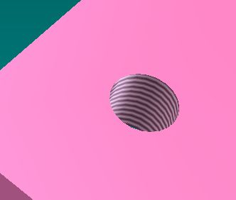

Hallo WBF,
ich bin grad dabei die thread.xls des IV2009 für uns anzupassen.
Nach den ersten Tests scheint alles normal zu funktionieren. Alle Gewinde können ohne Fehlermeldung erstellt werden. Allerdings fehlt bei "Rohrgewinde innen (DIN2999)" im Modell das "Gewindebild" (siehe angehängtes Bild). In der idw wird die Gewindebohrung beim Bemaßen erkannt.
Woran könnte das liegen? Ist vielleicht doch irgendwo ein Fehler in der thread_angepasst.xls (letztes Worksheet)?

Hallo Gan Anam,
wenn ich mir die Bohrungen so ansehe, so kommt es mir so vor, wie wenn die Gewindetextur mit extrem kleiner Steigung dargestellt würde (dunkle Zylinderfläche, welche unten etwas heller wird). Überprüfe doch mal deine Steigungsangaben (Komma vergessen, Einheiten nicht berücksichtigt?) bzw. stell doch mal ein Bild von einer Gewindebohrung hier rein, bei der das Gewinde nicht über den ganzen Zylinder geht.

@Charly: Nichts gegen Michaels Tabelle und ich habe auch mitverfolgt, wie lange er daran gearbeitet hat. Jedoch ist die DIN 2999 (jetzt ÖN EN 10226), um die es hier geht, leider nicht in der Forumstabelle enthalten, weshalb es mir nichts nützt, wenn ich diese "abspecke".
@Kappi: Die Tabelle ist 1:1 aus der Gewindetabelle des IV11 umkopiert worden und dort wird dieselbe Gewindebohrung inklusive "Gewindebild" dargestellt. Deswegen wäre es etwas merkwürdig, wenn sich jetzt die Steigungen geändert hätten.

Nachtrag, falls sich jemand für die Lösung des Problems interessiert:
Die Ursache für das fehlende "Gewindebild" war die fehlerhafte Einordnung des Innengewindes.
Nach DIN 2999 sind die Außengewinde der Whitworth Rohrgewinde konisch, whärend die Innengewinde zylindrisch sind. D.h. in der Thread.xls muß das entsprechende Worksheet zweimal existieren (einmal mit der Einordnung (Feld A1 im Excel) für Außengewinde + konisch und ein weiteres Mal für Innengewinde + zylindrisch) und dann klappt's auch mit dem Gewindebildchen  .
