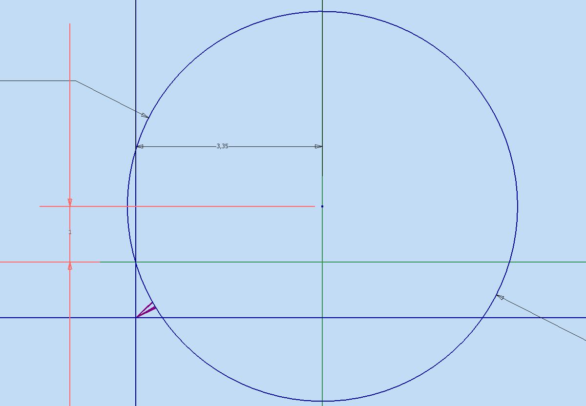

in meiner angehängten Skizze, habe ich einen Kreiß und ein Linien Kreutz.
Von dem Linien Kreutz, zu dem Kreismantel habe ich Linien gezogen.
ich möchte gerne den kürzesten Abstand zwischen Linen Kreutz und Kreismantel
heraus Messen.
Wenn ich die eingezeichneten Linien aber Bemaße, kann ich die maße (1)
und (3,35) nicht mehr verändern.
Das Maß (1) wird aber immer unterschiedlich sein, um dann den kürzesten Abstand zwischen Kreutz und Kreisfläche zu ermitteln.
Nach meinem jetzigen Prinzip muss ich mich nach jeder Änderung, mit vielen Linien vom Kreutz zum Kreis rantasten, und jede Bemaßen
Hat jemand von euch eine Idee wie man so etwas besser lösen könnte?
Vielen Dank
Gruß joscha

Stichwort "getriebene Bemaßung"

Habs zwar nicht ganz verstanden, aber was passiert denn, wenn du deine Linien, welche dir den Abstand Kreismantel-Kreuz (ohne t) mit einem , verda**t, wie hieß das nochmal (ich glaube Referenzierte Bemassung?), jedenfalls das Mass mit den Klammern erstellst. Soll heißen, Bemassen, mass markieren und dann oben in der Menüleiste relativ weit rechts auf das Symbol mit den Klammern. Dann ändert sich das Maß, wenn du die (1) und (3,35) änderst.
Und wieso so viele Linien? reicht doch, wenn du eine Linie zeichnest und diese Koinzident zum Kreismittelpunkt ausrichtest! Das ist immer die kürzesze Verbindung.

- Kreis mit Mittelpunkt im Kreuz zum großen Kreis ziehen und dort tangential einrasten lassen; Radius als getriebenes Maß setzen.
Oder
- Linie vom Kreuzpunkt auf den Kreisumfang und dort koinzident einrasten, dann diese Linie koinzident auf den Kreisimittelpunkt; Linienlänge als getriebenes Maß setzen.
  Grundkenntnisse in Geometrie gehören nun mal dazu.

Super,
die Funktion mit der Getriebenen Bemaßung war mir neu.
Eine Möglichkeit zu automatischen Messen, oder zum abspeichern der Werte in Exel wird wol eher schwiriger
oder?

Das kommt darauf an, ob man AIS, AIsimS oder AIP hat und in welcher Version. Mit der Dynamischen Simulation geht so etwas ganz gut.
Die ist ja auch für Prototypler gemacht.
Vielleicht tun es in diesem Falle aber auch ein paar Gleichungen unter Anwendung der Trigonometrie ...

wir haben dei 10 Pro Version,da kenne ich jetzt nur die Funktion "Bauteil nach Abhängigkeit bewegen".
Oder gibt es bei dieser Version noch andere Möglichkeiten?

Leider ist im AIP10 die Dynamische Simulation nicht vorhanden, die kam erst mit AIP11 dazu.
