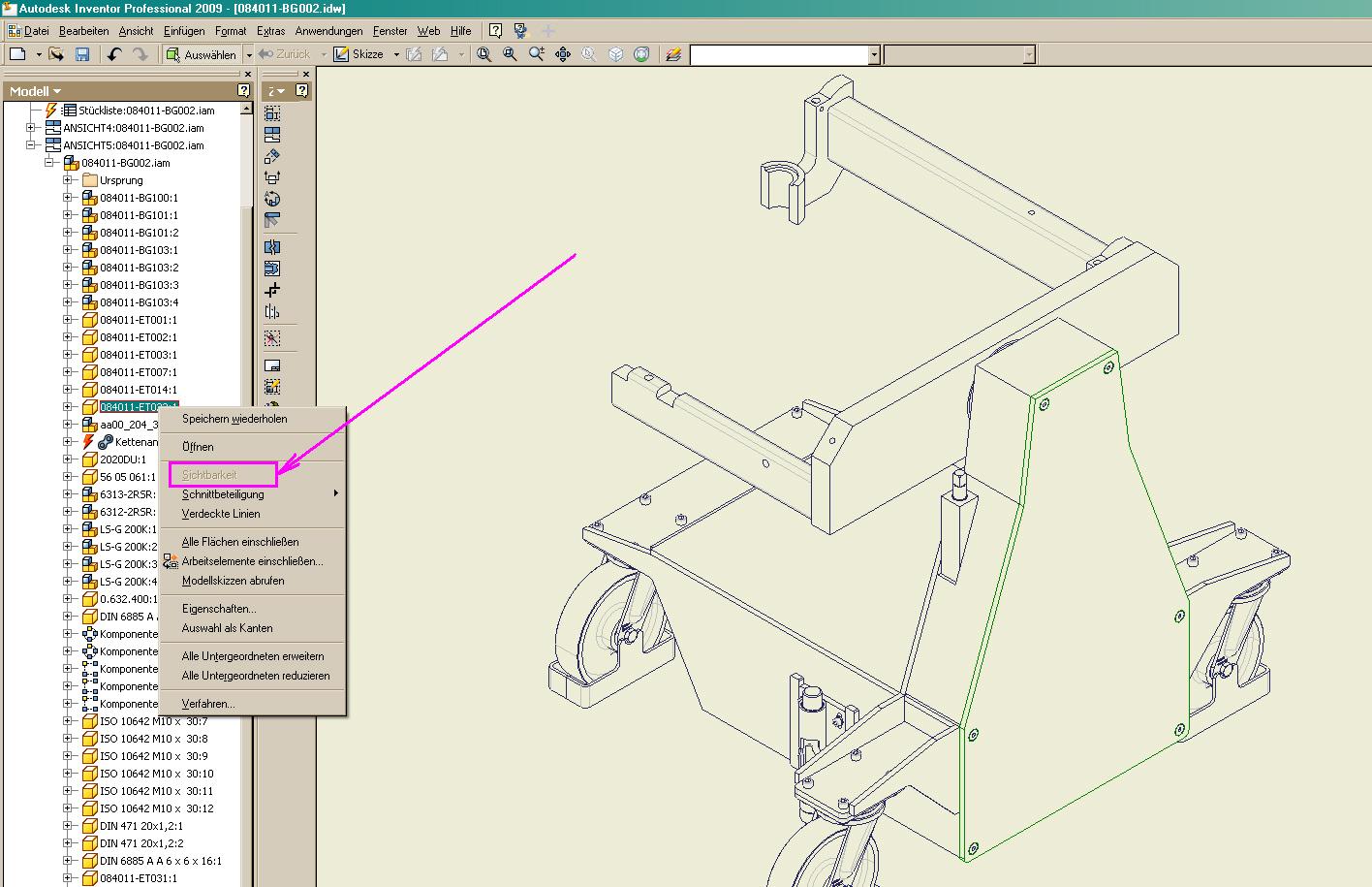

Ich habe gestern im Inventor 2009 festgestellt, dass man in Baugruppen-Zeichnungsansichten keine einzelnen Teile mehr ausblenden kann.
Z,B. hat man eine Abdeckung aus einem Kantteil, welche man in einer bestimmten Ansicht ausblendet, um die "Innereien" besser zu sehen.
Mit Schnittansichten erreicht man diesen Effekt nicht immer. (Alle nötigen Hotfixes sind installiert!)
Is it a Bug or a Feature?
PS: Ich bedaure auch sehr, dass man in BG Abhängigkeiten jetzt im Browser und dann zusätzlich den Werteeintrag anklicken muß um Abhängigkeitswerte zu ändern. Normalerweise sollte man bei der Weiterentwicklung einer Software eher zusätzliche Klicks vermeiden!

Ich meine das hier!
Man markiert ein Bauteil im Browser - RMK - und ausblenden. Zumindest war das im Inv11 so.
Leider ist der "Ausblenden"-Befehl ausgegraut.
Sorry, es heisst "Sichtbarkeit"!

erstellt am: 09. Jul. 2008 10:59    Editieren oder löschen Sie diesen Beitrag!  <-- editieren / zitieren -->   Antwort mit Zitat in Fett Antwort mit kursivem Zitat    Unities abgeben: 1 Unity (wenig hilfreich, aber dennoch)2 Unities3 Unities4 Unities5 Unities6 Unities7 Unities8 Unities9 Unities10 Unities
Hallo Michael,
nein es gibt keine spezielle Konstruktionsansichtsdarstellung.
Sobald ich in der BG ein Teil ausblende ist es in allen Ansichten nicht mehr sichtbar.
Wolfgang

Original erstellt von Störkontur:
und das macht dich nicht stutzig?
Zitat von Beitrag darüber: "Dann ist de Ansicht wohl assoziativ an eine Konstruktionsansichtsdarstellung der Baugruppe gekoppelt."
Wenn du die Ansicht bearbeitest, ist die Ansicht dann mit der KAD der BG assoziativ "verkettet"?
Im Elfer wars eine Kette, die man mit Häckchen versehen konnte.

ich habe mir die Mühe gemacht und den Inventor 2009 auf meinem 2. Rechner installiert. (Was ich sowieso irgendwann vor hatte  )
Habe 2 Bauteile, Baugruppe und Zeichnung erstellt. Alles mit den "Norm"-Vorlagen.
Es ist das gleiche: Der "Sichtbarkeit" - Button ist ausgegraut.
Es sind keine Normteile und keine Kaufteile verbaut, nur 2 neu erstellte Bauteile.
Ich denke es handelt sich um einen Bug.
Wolfgang

Original erstellt von El_Tazar:
Danke Christian,
das war's.
Das mit dem Bug nehme ich zurück und entschuldige mich bei Autodesk!
