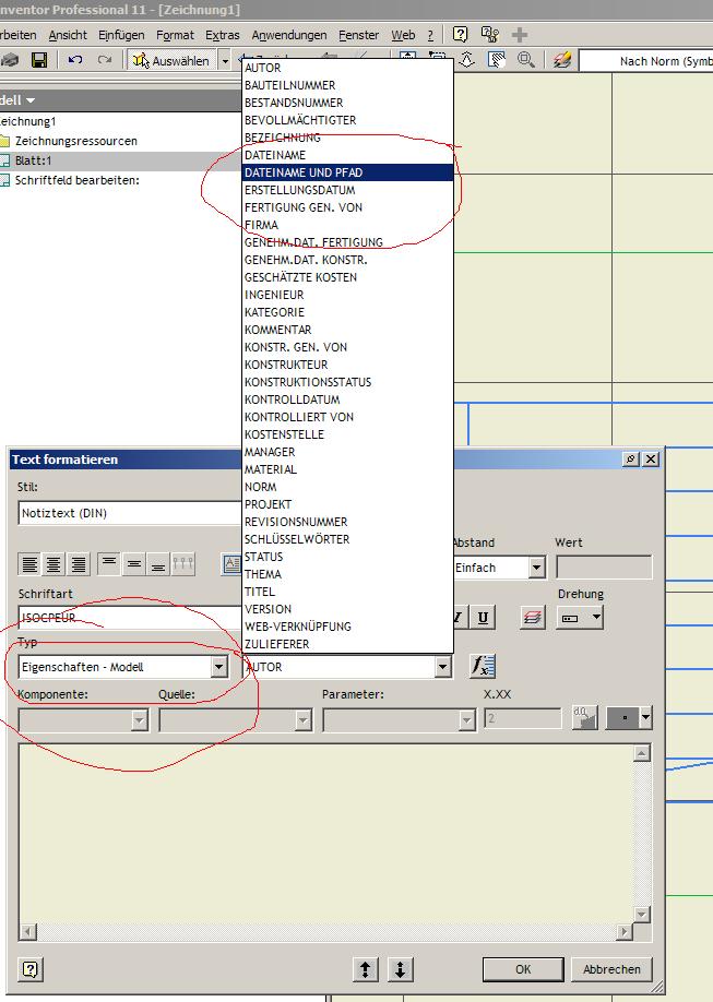

wie bekomme ich den Speicherort der Zeichnung als Text in das Schriftfeld?
Inventor 2009

Textfeld mit Modellparameter von Modell oder Zeichnung...
Spieltrieb Leute... Spieltrieb...
Christian
Edit: bild ergänzt
