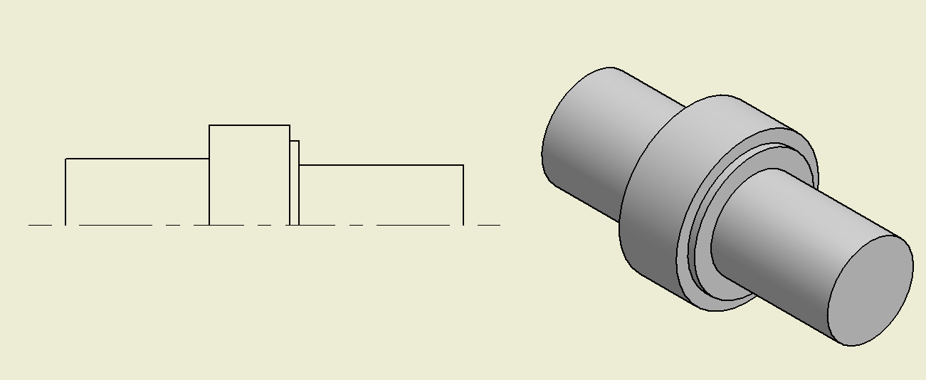

Ich habe kleines problem mit Inventor.
Ich habe ein symmetrisches Teil. Jetzt will ich die Fertigungszeichnung erstellen. Ich möchte diesem Teil die Symmetrielinie verpassen und dort das teil wegschneiden, damit es auf das Blatt A3 passt.dann die Maße anbringen (unterbrochene Bemaßung).
Ich komme leider nicht weiter. Wer kann helfen?

Original erstellt von inv-Kristof:
... dann die Maße anbringen (unterbrochene Bemaßung). ...
Lineares Maß zur Symmetrie-(Mittel-)Linie hin definieren und vor dem Platzieren der Maßzahl mit Rechtsklick dem Bemßungstyp auf "Linear Symmetrisch" umschalten.

Er möchte aber das Teil nur halb darstellen!
Im Inventor 2009 kannst du eine Ansicht entsprechend beschneiden.
Lege eine Skizze auf die Ansicht, und platziere ein Rechteck über der einen Hälfte (mit projizierten Geometrien und Abhängigkeiten fixieren nicht vergessen). Anschließend erstellst Du eine Ausbruch-Ansicht und schneidest das Teil komplett durch. Die dabei entstehende Vollinie einfach unsichtbar schalten, und eine Mittellinie einfügen, fertig.
