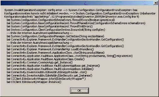

habe auf einen neuen Rechner mit WIN XP AIS2008 Einzelbenutzerlizenz instaliert. Ging alles problemlos. Nur der ADMS 2008 lässt sich nicht instalieren. Es kommt die Fehlermeldung "Das Konfigurationssystem konnte nicht initialisiert werden".
Beim Start von AIS2008 kommt ausserdem immer dieses Große fenster "System....."(siehe Anhang). wenn man das wegklickt, läuft AIS ganz normal, nur der Inhaltscenter fehlt. Der Support findet auch keine Lösung. Bin am verzweifeln und hoffe hier auf Hilfe.

So eine Meldung hatte ich auch schon mal (soweit ich den Text entziffern konnte) - das Bild ist doch sehr mickerig. Bei mir war bei der Installation eine Unterbrechnung gewesen.
Ich tippe auf eine Microsoft Komponente oder eine fehlerhafte Registierung.
Am besten noch mal AIS komplett deinstallieren und dann neu installieren.

System.....pdf
Original erstellt von CAD-Huebner:
  da ich die Fehlermeldung immer noch nicht genau entziffern kann -
hier die Startfehlermeldung nochmal lesbarer (Anhang)

Einige Angaben in der Meldung lassen den Schluss zu, dass die Probleme tatsächlich mit dem Netframework zusammenhängen.
Das kann man deinstallieren und wieder installieren.
Netframework 2.0 wird für Inventor 2008 benötigt (befindet sich auch auf der CD). http://www.microsoft.com/downloads/details.aspx?displaylang=de&FamilyID=0856eacb-4362-4b0d-8edd-aab15c5e04f5
Dann gibts ein Sprachpack (Language Pack) http://www.microsoft.com/downloads/details.aspx?familyid=39c8b63b-f64b-4b68-a774-b64ed0c32ae7&displaylang=de
und
ein Servicepack 1 http://www.microsoft.com/downloads/details.aspx?FamilyId=79BC3B77-E02C-4AD3-AACF-A7633F706BA5&displaylang=de
Diese würde ich (auf Verdacht) mal neu installieren.

das Problem ist nun gelöst, leider aber mit sehr viel Aufwand. Die letzte Maßnahme war eine Instalation des IIS von der WIN-XP CD. Davon kann ich nur abraten, denn danach war der Rechner endgültig platt. Anschl. war der Rechner zur Neuinstalation 2 Tage in der EDV-Abteilung. Jetzt funktioniert alles. Die genaue Problematik kenn ich leider nicht.
Damit dieses Thema nicht ohne Ergebniss hier verharrt habe ich die EDV wenigstens um eine Vermutung gebeten.
Diese lautet nun (sagt mir aber garnichts):
..."ich vermute das Problem in Verbindung mit dotnet 2.0
Die aktuelle Installation habe ich dann entsprechend ohne jedes dotnet hochgezogen.
Das Setup der Autodesk-Installation erkennt das und installiert das "passende" dotnet 2.0 automatisch - und das hat ja auch funktioniert.
Bei der gecrashten Installation war dotnet 2.0 bereits in der aktuellsten Version vorhanden.
Die Autodesk-Setup-Routine hat aber dann nochmal was am dotnet ruminstalliert (habe die Meldungen mitverfolgt) und anschließend kam der Crash.
Wie gesagt, das ist meine Vermutung..."
