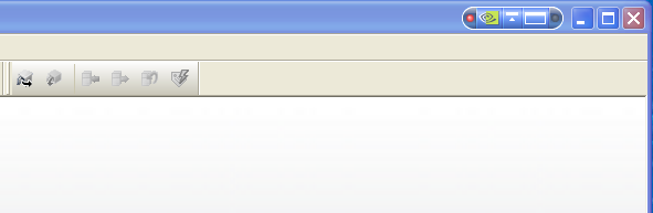

wie schon gesagt, die Systeminformation wäre wichtig. Wie man auf dem beiliegenden Bild sehen kann ist es mithilfe des Nvidia Treibers und des Profiles CAD. Durchaus möglich die Anwendung auf durch Mausklick auf den gesamten Desktop zu erweitern und das ohne, wie Fyodor es nennt zu "Zupfen". In dem Fenster kann man dann beide Ansichten (eine je Bildschirm) durch Doppelklick auf die blaue Leiste des jeweiligen Fensters an den Platz auf dem Bildschirm anpassen.
mfg Matthias
