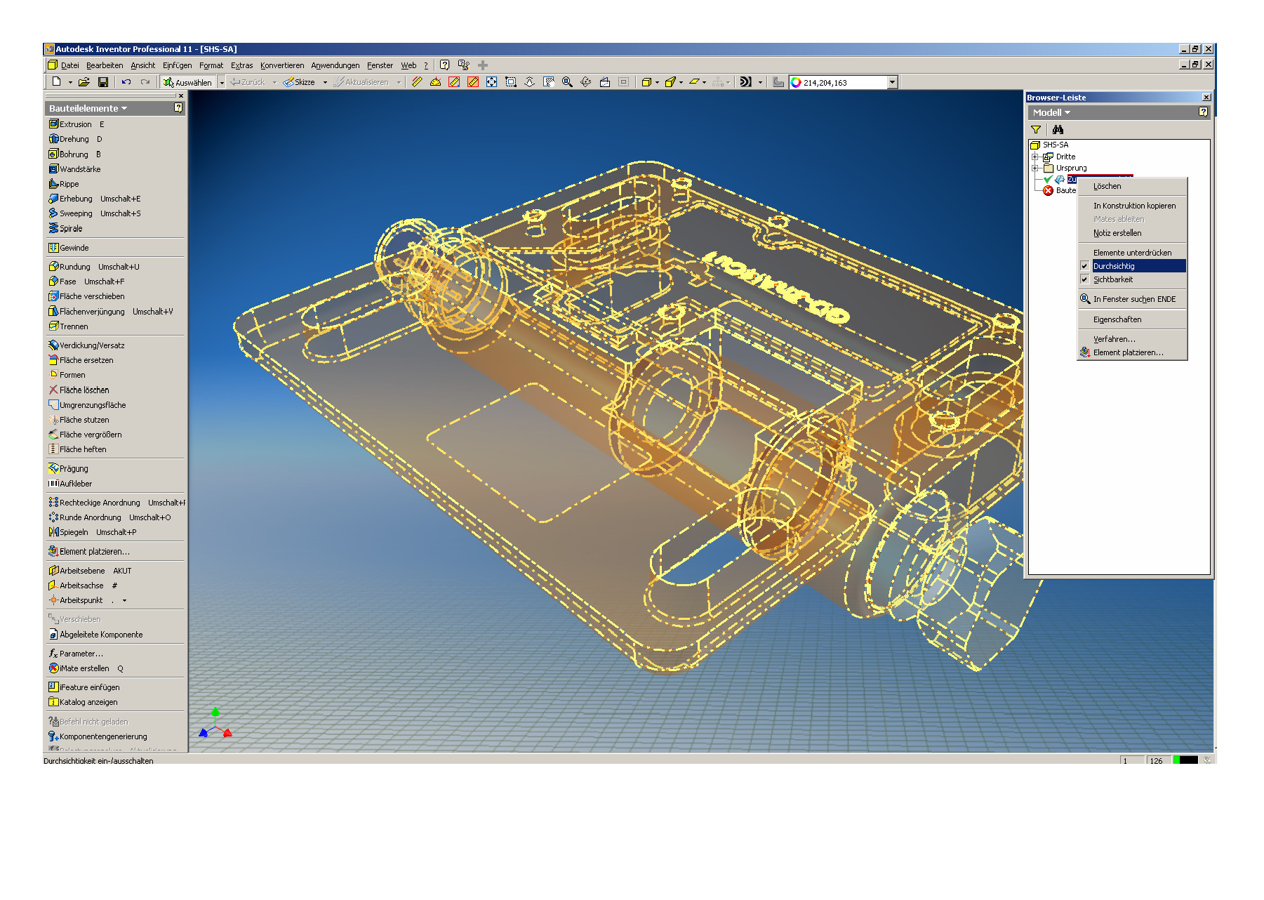

Guten morgen,
von einer Kunden-CD habe ich ein Mainboard im stp-Format erhalten. Wenn ich dieses file öffne sind nur gelbe, durchsichtige Flächen dargestellt. Nun habe ich mit dem Schalter "Optionen" einige Einstellungen ausprobiert, klappt aber nicht. Kann mir hier geholfen werden. Vielen Dank im Voraus.

Was bleibt übrig, wenn du "Flächen" rausnimmts? Wahrscheinlich ist das Modell fehlerhaft und an einigen Stellen offen. Deshalb kann die DIVAScherzhafte Bezeichnung für Inventor IV kein Volumenmodell generieren. Eine Reparatur ist meisst müßig. Oft kann man mit dem Flächenmodell weiterarbeiten (man kann die Durchsichtigkeit abschalten, Flächen bearbeiten, Konturen für Abhängigkeiten nutzen usw.)

Was du probieren kannst ist in den Optionen "automatisch heften und verschieben" einzustellen. Wenn das Modell sauber ist, wird es dann als Volumenmodell importiert. Sonst müsstest du das Modell in der Konstruktionsumgebung händisch reparieren, damit es zum Volumenkörper werden kann.

Versuch mal im Bauteil die Funktion "heften". Dabei werden die Flächen verbunden und in ein Volumenmodell umgewandelt. Das funktioniert allerdings nur, wenn das Modell sauber ist, also die Flächen sich auch wirklich treffen!
Wenn es klappt, hast Du innerhalb zwei Sekunden ein Volumenmodell. Wenn es nicht klappt, kostet es meist richtig Arbeit.

@Big Biker, habe diese option schon vorher ausprobiert, wie Du sagst es geht dann nichts.
@Charly Brown, auch hier habe ich einen doppelklick in den Punkt Konstruktion gemacht. Dort habe ich die Möglickeit Qualitätsprüfung und Oberflächen heften. Dies habe ich auch schon getan, auch nix !!
@Fyodor, habe das getan, geht nix.

Dann nimm es so wie es ist. Mit der DIVAScherzhafte Bezeichnung für Inventor IV 2008 kannst du es auch in der idw darstellen. Nur das Gewicht fehlt dir halt. Das kannst du aber manuell überschreiben.

bei war es zwar eine igs-Datei, aber es hört sich nach dem gleichen Problem an.
RMT --> Durchsichtig ausschalten.
Kann gerade nicht Nachvollziehen ob das bei einer stp-Datei auch so funktioniert...

Ja. Aber es ist noch kein Volumenmodell. (siehe oben)

@haze, hat geklappt. Ist zwar nicht die beste Ansicht, brauche es aber nur zum Verbauen in einem Blechgehäuse und da sind die Durchbrüche und Anschlüsse wichtig.
zur Info: Nach dem Laden von stp habe ich das Ding in ein inventor-file gespeichert. Dann RMT und ...nah ja
