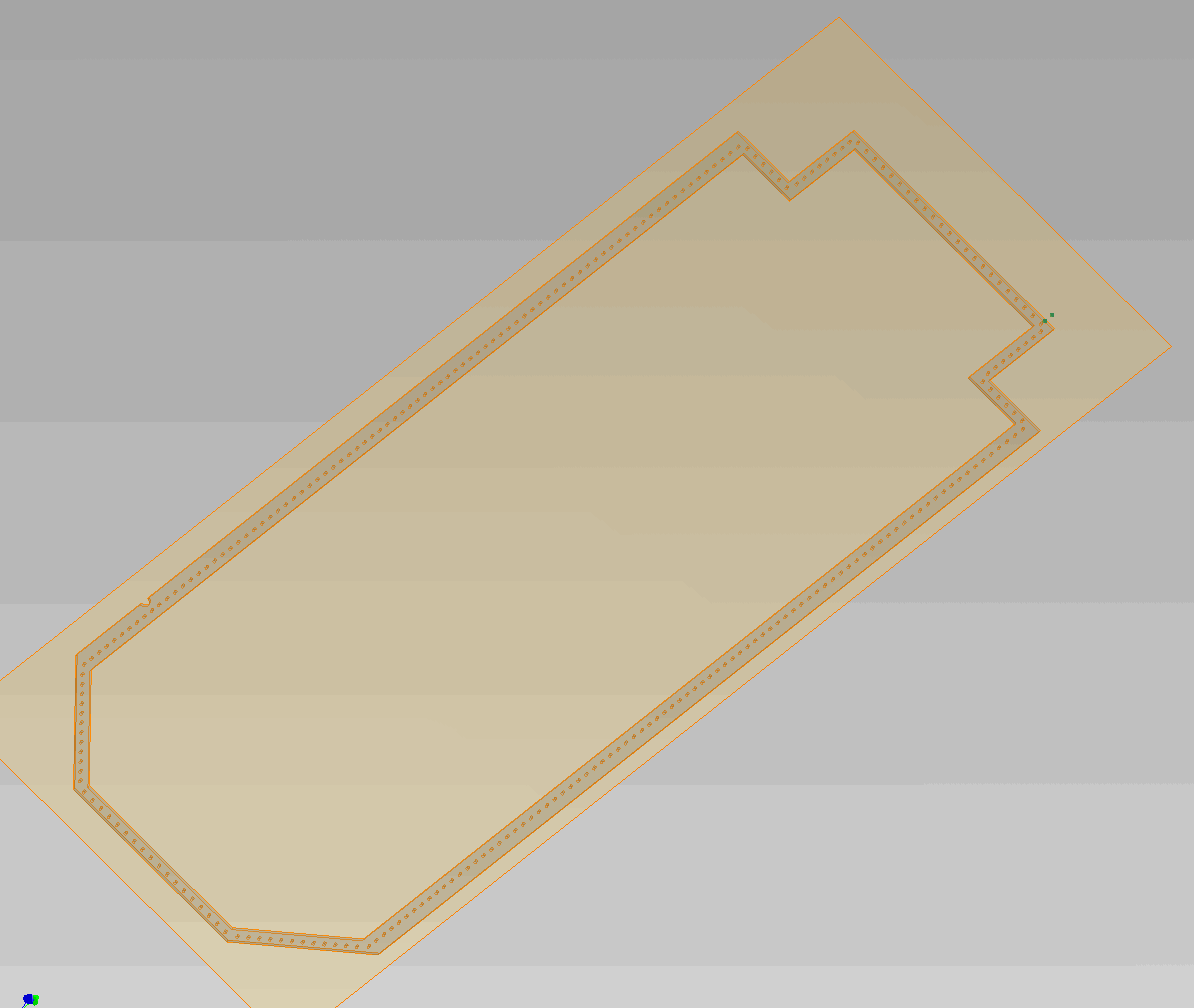

Ich möchte alle Bohrungen (Bild) des Arbeitskörpers auf die Skizze in der darüberliegenden Ebene projizieren. Kann doch wohl kaum sein das ich die alle anklicken muss oder ?

Die Bohrungen sind doch aus einer Skizze entstanden (oder Anordnung am Pfad ? ).
Dann kannst Du die Skizze doch exportieren und in der AK verwenden. (Tip: Die Punkte in der Skizze zu "Mittelpunkten" machen, dann findet der Bohrungsdialog die Mittelpunkte selber)

Das Problem an der Stelle ist, das ganze Bauteil kommt von extern, und alles was ich brauche ist das Bohrbild. Dieses ist wiederrum anhand einer Masterskizze (oder nennen wir es einen Vesuch einer Masterskizze    ) abgeleitet , das will ich alles garnicht in meiner Konstruktion haben. Also suche ich den einfachsten Weg, das Bohrbild ein einziges mal auf meinen Rahmen zu hauen und anschliessend sämtliche Verknüpfungen zu lösen.
Änderungen sind in dem Fall egal, das Bohrbild wird bei mir sowieso nicht vermasst, es steht nur ein Spruch dran "Zusammen mit Rahmen 2 gebohrt".

Hallo Marcus,
kannst Du nicht einfach die geamte Skizze auf einen Schlag projizieren und dann den Befehl "Bohrung" mit der Option "Platzierung auf Punkt" verwenden?

Hm ... in erster Instanz nicht, da ich den "fremden" Rahmen nur als abgeleiteten Arbeitskörper eingebaut habe. Aber ich werds mal anders versuchen.

Ich kriegs nit hin
Zumindest nicht "einfach", d.h. ohne alle Punkte zu projizieren und dann erneut alle Punkte anzuwählen für die Bohrung. Irgendwie finde ich das schwach von Inventor ... Ich will eigentlich nur Löcher in einem Arbeitskörper benutzen um davon Löcher in Mein Bauteil zu machen, wieso kann ich da nicht einfach alle anwählen ?

Automatisches Projizieren der Skizzenfläche in den Anwendungsoptionen einschalten
Skizze drauflegen
Rahmen über die projizierten Kreise ziehen
Punktstil auf "Mittelpunkt der Bohrung" umstellen
Bohren nach Skizze -> alle Kreiszentren sollten automatisch gewählt werden

Geht nicht, die Skizze liegt auf einer Arbeitsebene 250 mm über dem Rahmen. Ich habe alle Punkte per Hand projiziert, Anschliessend aus allen Mittelpunkte gemacht (mit Rahmen drüber ziehen) und dann hat er die Bohrungen automatisch gefangen. Trotzdem keine zufriedenstellende Lösung, kann nicht der gewollte Weg sein das ich jeden Punkt einzeln projizieren muss nur weil meine Skizze nicht auf der Fläche liegt.

die Bohrungen in der abgeleitete Komponent müssten mit Reihe erstellt worden sein.
Wenn ja, an die Hauptbohrungen eine Achse machen und mit Reihe vermehren, dann hast du für jede Bohrung eine Achse.
Die Achsen müsstest du eigentlich ganz einfach markieren  und auf die neue Skizze, dort wo du die hast projizieren können.
Habe nicht ausprobiert , aber müsste eigentlich tun.
Achsen sollten auf die neue Skizze als punkt projiziert sein. Die Punkte werden dann direkt von Bohrung angenommen.

Die Bohrungen sind erstens mehrere verschiedene Reihen (Der Rahmen ist nicht rechtwinklig), und bevor ich die Reihe "nachbaue" und dann wieder alle Achsen einzeln anklicke habe ich die 10 mal alle einzeln angeklickt und bin fertig
