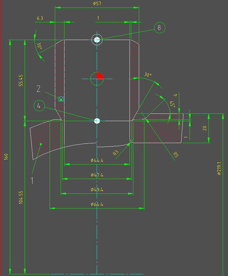

ich brauche mal euren Rat beim Modellieren einer Schweißnahtanpassung.
Habe einen Sammler Rohrdurchmesser ist 219.1 darauf werden Aufgesetzt 104 Stutzen mit 4 unterschiedlichen Druchmessern geschweißt 33,7 38 44,5 57. Für die Anpassung der Schweißnaht am Sammler habe ich folgendes Sinnbild s.A.
Wie würdet ihr das machen?
MfG MacFly

Hallo MacFly,
sind das wirklich 104 Bearbeitungen? Wahnsinn! Gernerell gesagt würde ich diese Bearbeitungen nicht in der Baugruppenebene durchführen, da dies den Rechner vermutlich lahm legen.
Wenn es den Großteil dieser Aussparrungen hergibt, würde ich ein IFeature mit einer Drehung welche abgezogen wird versuchen. Aber da kommt vermutlich erschwerend hinzu, dass die Lagen sicherlich extrem von der Lage her variieren können. Dazu benötigt es dann noch die richtigen Ebenen mit den ausgrichteten Normalen und noch einen Mittelpunkt als Einfügepunkt.
Anordnungen gibt es hoffentlich auch die Arbeitszeit zu verkürzen.
Klingt aber dennoch nach einige Arbeit.

Danke für den Tipp mit dem I Feature,
habe jetzt an einer stelle die anpassung gemacht und ein IFeature erzeugt,
wenn ich jetzt das Ifeature einfüge ist es um ein paar mm versetzt was muß ich tun? Die ebene auf die ich das Ifeature gelegt habe ist eine Kopie der Ebene auf der ich es erzeugt habe trotzdem versetzt die DIVAScherzhafte Bezeichnung für Inventor IV den Mittelpunkt sodass die neue Skizze vom IFeature nicht passt!

ich musste bei mir immer wieder testen bis es passte, wo genau dein fehlender mm hin ist kann ich so nicht sagen. In der oder bei der IFeatureerstellung ist vermutlich daran der Grund zu suchen.

HMMM okay danke für die Hifle bis hier....
Dann werde ich wohl jetzt mal TRY and ERROR Worken bis es passt,
gibt es den irgendwo eine FAQFrequently asked questions (Häufig gestellte Fragen) oder ein Tutorial was beschreibt was bei der erstellung zu beachten ist?

ich hatte mal das hier gefunden und das hat mir geholfen. http://inventor.cad.de/bibliothek/pdf_zip/DIN509iFeature.pdf

Sieht gut aus vielen dank, der rest auch noch für dich.....
