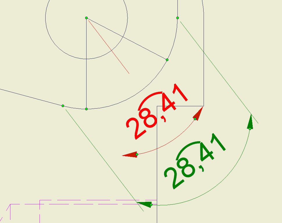

Hallo Zusammen,
ich versuche gerade vergebens eine partielle Bogenbemaßung zu erstellen wie man sie von AutoCad auch her kennt.
Wie ich an die Bogenbemaßund selber komme weiß ich aber in Inventor kann man nun hier nicht Teilweise bzw. Partiell eingeben wie bei ACad.
Ich möchte es vermeiden meine IDW als Inventor DWG zu speichern und in ACad die Bemaßung zu erstelen da diese dann in Inventor bei Revisionen sich nicht mit ändert!
Hat hierzu jemand von Euch für mich einen Tipp?

Wenn die Bogenlänge gemeint ist, diese findet man nach Klick auf den Bogen (allgemeine Bemaßung) im Kontextmenü der RMT unter "Bemaßungstyp".

dinochat1968
Sehen Sie sich das Profil von dinochat1968 an!   Senden Sie eine Private Message an dinochat1968  Schreiben Sie einen Gästebucheintrag für dinochat1968
Beiträge: 125
Registriert: 08.03.2006
IV 2009 / ACAD 2009 + VIZ 2005
Spirit14.2
erstellt am: 24. Jun. 2008 22:36    Editieren oder löschen Sie diesen Beitrag!  <-- editieren / zitieren -->   Antwort mit Zitat in Fett Antwort mit kursivem Zitat    Unities abgeben: 1 Unity (wenig hilfreich, aber dennoch)2 Unities3 Unities4 Unities5 Unities6 Unities7 Unities8 Unities9 Unities10 Unities
Hallo Sascha
leider kenne ich LogoCad nich aber ich habe mal ein Beispiel aus AutoCad beigefügt.
Der grüne Bogen läuft durch und an der Geraden habe ich einen Schnittpunkt mit dem Bogen den ich für die partitelle Bogenbemaßung nutzen kann. So kann man eine Bezugskantenbemaßung mit Bogenbemaßungen in AutoCAD erstellen aber wie geht das mit Inventor.
Ich möchte auch vermeiden eine Skizze in der IDW zu erstellen und den Bogen dort abzuleiten, weil ich Vorlagen gerade mit dem Gestellgenerator erstelle, damit ich nur noch die Steuerskizze für den Generator anfassen muss. Diese Vorlagen werden also täglich mehrfach für jeden speziellen Anwendungsfall angepasst.
Guido

erstellt am: 25. Jun. 2008 10:18    Editieren oder löschen Sie diesen Beitrag!  <-- editieren / zitieren -->   Antwort mit Zitat in Fett Antwort mit kursivem Zitat    Unities abgeben: 1 Unity (wenig hilfreich, aber dennoch)2 Unities3 Unities4 Unities5 Unities6 Unities7 Unities8 Unities9 Unities10 Unities Nur für dinochat1968 10 Unities + Antwort hilfreich
Guten Morgen,
danke für das Bild. Die einzige Möglichkeit sehe ich über eine Ansichtsbezogene Skizze und da wird ein Bogensegment erstellt der deiner Wunschlänge entspricht. Umständlich könnte aber gehen. Wird auch bei Änderungen mitgezogen.

die Idee mit den Bögen auf einer Skizze in der IDW kam mir inzwischen auch, nur stellt sich bei mir das Problem das ich mehrere Zwischenpunkte habe und dann würden sich die einzelnen Bögen überlagern.

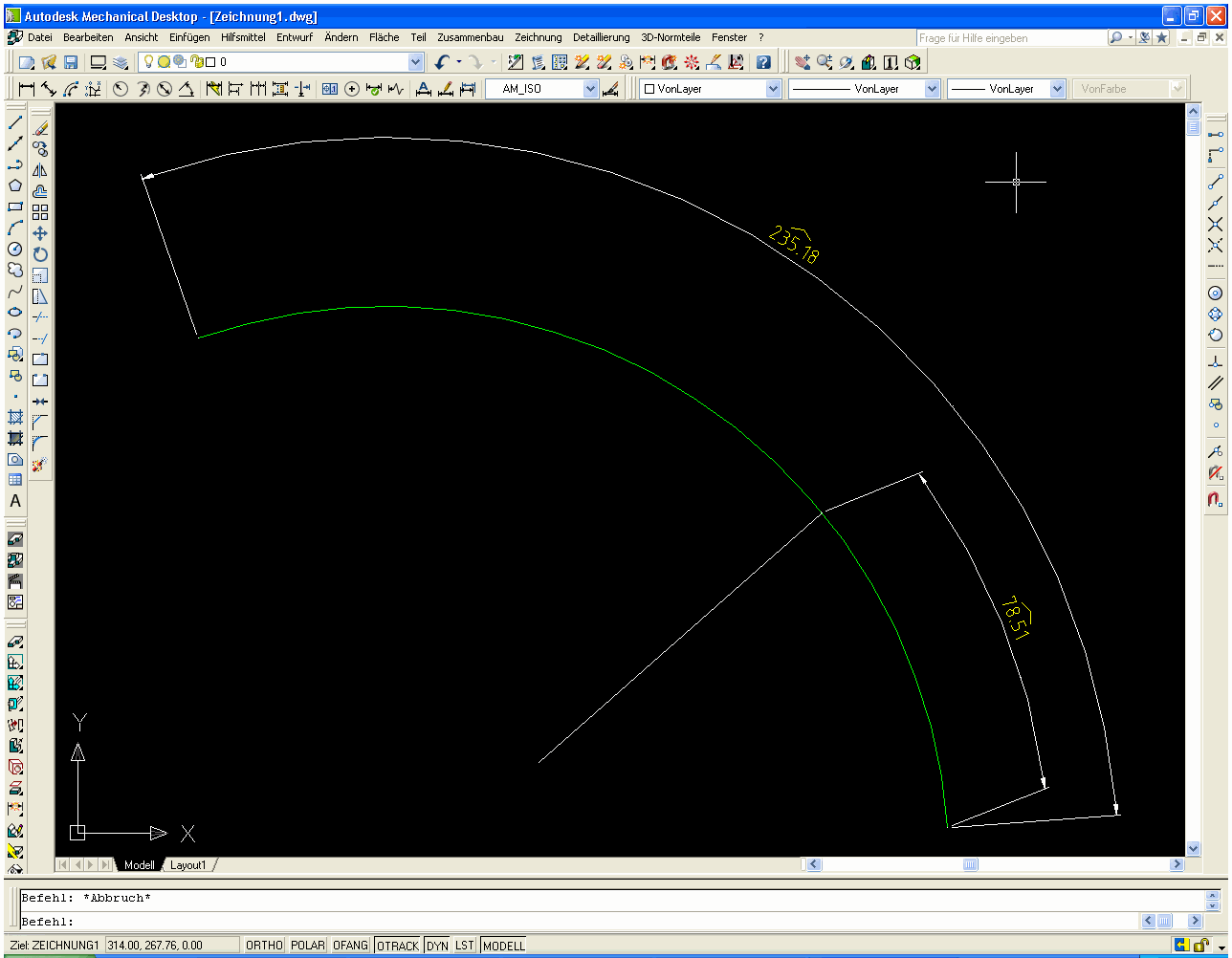

nur zur Info:
http://www.cadmaro.de/tipps-und-tricks/tipps/bemassung/bogenlaengenbemassung.html
"Das Bemaßen von Bogenlängen war bis AutoCAD 2005 nur mit Textüberschreibungen (nicht assoziativ), AutoLISP-Tools (nicht assoziativ) und VisualLISP-Tools (nur mit Reaktoren assoziativ) möglich, eine eingebaute Bogenlängenbemaßung gibt es erst seit Version 2006.
In AutoCAD 2005 kann man allerdings andere eingebaute Funktionalitäten nutzen, um eine assoziative Bogenlängenbemaßung zu erzeugen: Die in dieser Version neu eingeführten SCHRIFTFELDER.
Im SCHRIFTFELD-Dialog OBJEKT wählen, den zu bemaßenden Bogen wählen, BOGENLÄNGE aus den angebotenen Eigenschaften wählen, den automatisch erzeugten Schriftfeldausdruck per Rechtsklick in die Zwischenablage kopieren und den Dialog abbrechen.
Als nächstes eine Winkelbemaßung erstellen und den Maßtext mit dem Schriftfeldausdruck aus der Zwischenablage überschreiben.
Dadurch wird die Bogenlänge angezeigt. Sie aktualisiert sich bei jeder Regenerierung."
Also selbst in der Version 2005 nix gscheits.
Welches AutoCAD mit welchem Aufsatz wurde für den Screenshot benutzt?

http://www.cadditions.de/Befehlsreferenz/Befehlsreferenz_A2k6.htm
siehe BEMBOGEN
wie BB auch schon geschrieben hat Vollversion, nix Aufsatz
Laut seiner Sys-Info würde ich schätzen, ungefähr AutoCAD 2008.
