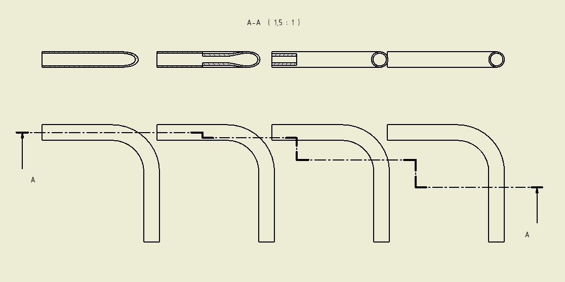

Ich habe ein Bauteil erstellt (Rahmenteile) dessen Abmaße ich über Skelett und Parameter steuern kann. In der Gesamtbaugruppe habe ich dann die einzelnen Leisten des Rahmen über Reihe und Abstandsabhängigkeiten platziert. Vorteil ist dabei dass ich nun beliebige Maße und Anzahlen der Rahmenteile ganz leicht über Parameter ändern und somit versch. "Variationen" des Rahmens erstellen kann. (Bitte nicht verwechseln mit Gestellgenerator!)
Aber bei der Ableitung habe ich nun ein großes Problem.
Wenn ich durch das Bauteil einen best. Schnittverlauf lege, merkt sich IV die erste Lage des Bauteils und schneidet alle anderen Teile genau an derselben Stelle.
(z.B. Wenn der Schnittverlauf mit versch. Sprüngen in X-Achse dargestellt werden soll wird eine Leiste, die über Reihe in Y-Achse definiert ist, immer an der ersten Stelle der X-Achse geschnitten.) --> Ich hoffe ich konnte das Problem darstellen und micht verständlich ausdrücken!
Somit ist eine korrekte Darstellung nicht möglich.
Sehe ich das richtig dass man in Reihe angeordnete Bauteile nicht mit unterschiedlichen Schnitten darstellen kann?
Hat jemand eine Idee wie man dieses Problem umgehen könnte?

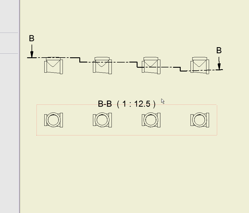

Keine Lösung, aber immerhin ein Gegenbeispiel:
Bei mir funktioniert es in AIS11 problemlos (Rohrbögen als 4er-Reihenanordnung)... oder falsch verstanden?

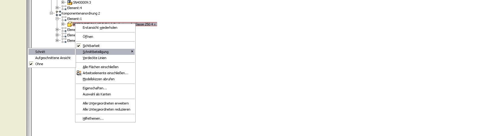

Hallo Siggi, dein Phänomen tritt nur bei Normteilen (aus dem CC) auf. Ich weiss leider nicht woran das liegt.
*edit* ich weiss es doch, siehe video --> stell die schnittansicht bei normteilen auf "immer"

Und zu guter letzt gehts es auch mit der Ursprünglichen Einstellung "Browser beachten" --> im Browser umstellen.

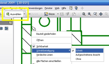

Oder die Auswahl-Priorität auf "Bauteil" stellen und gleich in der Grafik umschalten.
