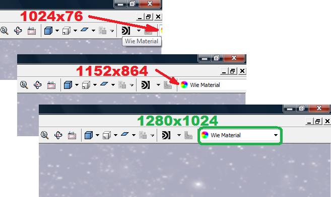

... mir fehlt das komplette Dropdown-Menü ...
Was für eine Bildschirmauflösung fährst Du?
Normalerweise findest Du das Menü oben rechts, wenn die Bildschirmauflösung aber z.B. auf 1024x768 steht, ist es je nach Grafikkarte/Treiber nicht sichtbar.

... 1024x768 (8800 GTX ...
Dann setz die Auflösung hoch, min. 1152x864
