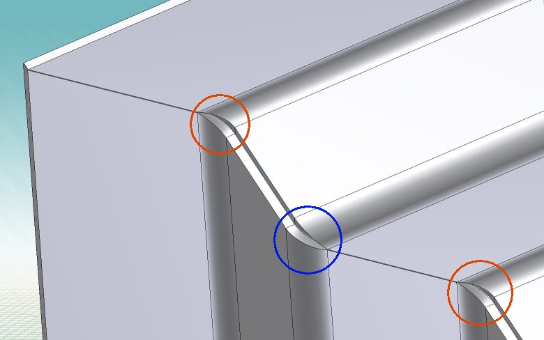

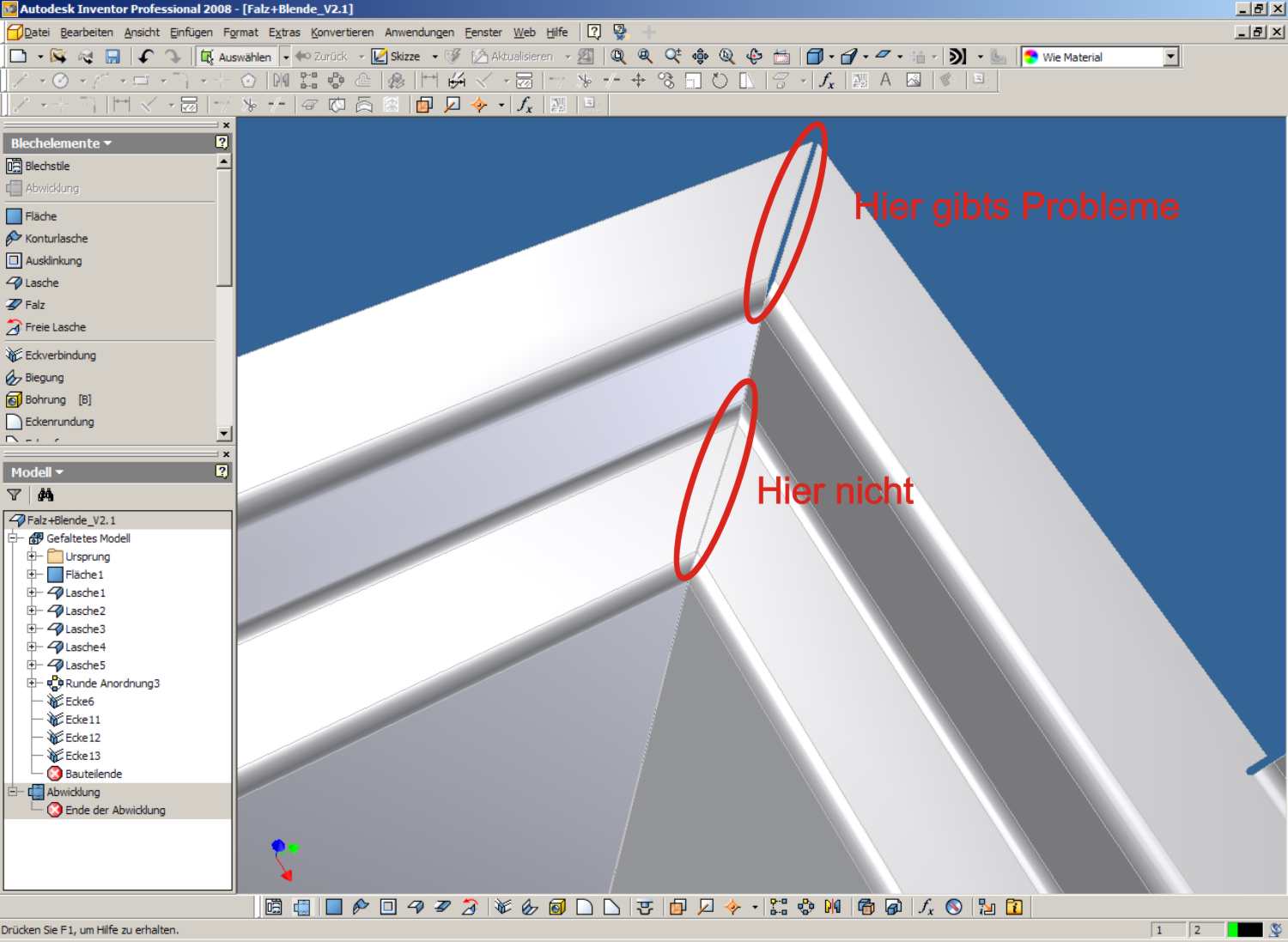

Hallo Leute,
wie üblich gibts am Freitag Nachmittag ein Problem.
Ich benutze Inventor 2008 Professional. Mit allen SP und einigen hotfixes.
Die obere Blechecke lässt sich nicht mit einem Spalt von 0,2 mm erstellen (1 mm klappt). Inventor mecker immer wegen einer Kollision. Eine Etage tiefer funktioniert das Ganze ?! Habe schon verschiedene Beiträge durchgelesen und jede Menge ausprobiert, aber ohne Erfolg.
Hoffe ich habe nur einen Hacken übersehen.
Viele Grüße und danke schon mal
Dirk

Hallo Dirk,
die Funktion Eckverbindung ist tückisch und unzuverlässig. Da gibt es regelmässig mehr oder minder kleine Ärgernisse (die nicht wirklich nachvollziehbar sind).
In Deinem Fall würde ich empfehlen, dem Ärger aus dem Weg zu gehen. Du kannst die ganzen "Treppenstufen" mit einem einzigen Befehl erzeugen: Konturlasche. Da wird auch der Spalt von 0,2mm problemlos erzeugt.

Hmm. Die Winkel sind unterschiedlich, 90 bzw. 110 Grad Schenkelbiegung.
110 Grad klappt noch, bei 90 Grad gibt's Kollision.
Beide Male mit Abstand=Eckenspalt (0.2 mm)

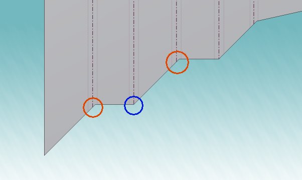

Hallo Holzwarth,
ich denke Du meinst Anfang und Ende der Biegung in der Abwicklung - oder?
Das hab ich auf die Darstellung geschoben. So weit ich weiß macht das Inventor nicht immer korrekt. Mittlerweile hab ich das Teil mit der Funktion Konturlasche aufgebaut. Da sieht die Abwickluing fast genau so aus wie vorher. Allzu viel Erfahrung mit Inventor und Blech hab ich allerding nicht. Wenn Dir also was komisch erscheint, bin ich für jeden Tipp dankbar.
Dirk

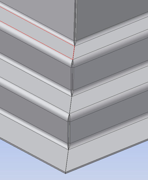

Tja, die eine Variante ist nicht ganz korrekt, und die andere genausowenig.
Grundsätzlich ist es so, daß im Eck-Biegebereich das Material nach außen gequetscht wird. Dafür ist ein Minimalspalt nötig, sonst überlappt es. Dein gewünschter Spalt war zu klein, ich habe etwas mehr gewählt, dann geht es auch.
Gehst Du bei Ecke 13 zurück auf z.B. 0,45 mm, läuft es im Biegebereich zusammen. Die dann erscheinende Meldung ist also korrekt.
Nicht korrekt sind die Darstellungen im gebogenen Zustand. Siehe hierzu die von mir dazugestrickte gelbe Fläche, die durch Freie Lasche entstanden ist. So etwa sähe die gebogene Abwicklung schon eher aus, aber die scharfe Kante im Flankenübergang von grau nach gelb wird sich wohl stets etwas deformieren.
Beispiel ist im Zwölfer.

Hallo Holzwarth,
wichtig ist, dass der Spalt möglichst klein ist, da es sich um ein Sichtteil handelt.
Als Lösung fallen mir zwei Sachen ein:
1. die Biegungen bis auf Lasche1 fertigen. Dann an den Radien etwas wegschleifen und Lasche1 fertigbiegen (Lasche1 muss dann einen genügend großen Spalt aufweisen).
2. im Biegebereich beim Blechzuschnitt etwas mehr vom Blech abtragen. Dies ist sicherlich die bessere Lösung. Wie ich das Inventor beibringe ist eine andere Sache...
Danke für Dein Feedback, werde zusätzlich noch mit den Blechbearbeitern das Problem diskutieren.
Dirk
